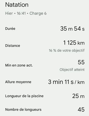

Bonjour,
J'ai également deux soucis qui me semblent simple à corriger côté logiciel.
Pour moi la détection me paraît cohérente mais l'affichage de la distance en km (au lieu de mètres) est à corriger.
D'autant plus que cela fausse également le calcul de l'allure moyenne...
Solution approuvée
Bonjour,
Même chose par ici. Fitbit confond les kilomètres et les mètres.
J'ai contacté l'assistance, qui m'a bien fait perdre mon temps avec le process des vérifications pour débutants (configuration, mise à jour, vérification, redémarrage...) pour au final me dire que c'était un bug et qu'il ne serait pas corrigé avant un certain temps...
Comment une application payante avec un bracelet à ce tarif peut-il avoir ce type de bug aussi grossier sans qu'il soit corrigé ?
Je confirme qu'en plus d'afficher des kilomètres biaisés, cela fausse l'allure moyenne et rend obsolète tous les calculs en lien avec la natation.
Possible de se pencher sérieusement sur ce problème ?
Merci pour votre attention.

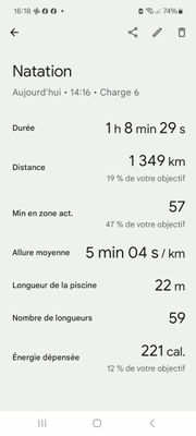

Bonjour,
Je nage toutes les semaines, et j'ai le même problème (que je n'avais pas avant) mes données sont en km au lieu de mètre, et pourtant dans les paramètres en natation l'unité de mesure est bien noté mètre ??
Solution approuvée

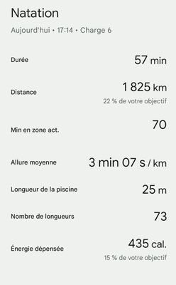

De mieux en mieux, la c'est de l'arnaque et du vol, j'ai voulu changer pour le gps intégré lorsque je vais faire du vélo, mais j'aurais mieux fait de partir sur la Garmin, mais en natation au delà du fait que nos mètres deviennent des km
, maintenant les bassins sont à 22 mètres, j'ai vérifié sur la montre le paramètre est bien sûr 25 mètres. Fitbit fait quoi au juste ?????
