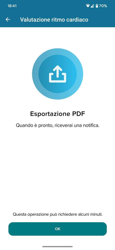

ome nel titolo. Posso andare alla sezione ECG dell'app sotto "tu". Trovo le misurazioni. Qualunque sia la voce selezionata, quando si seleziona "esporta pdf" non succede nulla. Nessuna notifica, nessun download, niente di niente.
Svuotando la cache, disinstallando e reinstallando l'app.. ancora niente.
Android 14 su un pixel 7 pro. Versione dell'app: 4.02.1 "

Ho seguito questi passaggi; quindi ho prima disinstallato l'app ECG dal dispositivo charge 6, e l'ho riavviato; ho anche disinstallato l'app fitbit dal dispositivo pixel 7 pro, e l'ho riavviato; ho quindi installato nuovamente l'app ECG sul dispositivo charge 6 e quindi l'app fitbit sul dispositivo pixel 7 pro. nulla da fare. tutto quello che ottengo è sempre la solita schermata:
attendo ore (nel caso delle prime misurazioni, ho atteso GIORNI!) ma non arriva alcuna notifica push sul telefono, nessun messaggio nell'app fitbit, nessun messaggio di posta elettronica, e non c'è alcun file PDF sul dispositivo.
