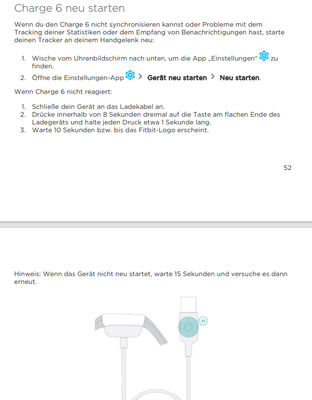

Moin 🙂
habe gestern meine charge 6 bekommen, hab sie vollständig geladen und eingerichtet. Das war's, danach hat sich das Display verabschiedet.
Gibt's da einen Geheimtrick, oder ist die Uhr ein Montagsprodukt?
Bin ich allein mit dem Problem?

Hallo Martina,
die Frage ist, ob die Uhr generell nichts mehr macht oder nur nicht auf Berührungen reagiert. Wenn du die Uhr wieder an den Lader hängst, passiert dann irgendetwas?
Viele Grüße
Uwe
Das Handbuch verweist noch auf diese Möglichkeit des Soft-Resets, wenn sich sonst nichts mehr tut:

Ich habe ein paar Fragen. Blinken die grünen LEDs auf der Rückseite des Charge 6? Vibriert das Gerät beim langen Drücken der linken seitlichen Taste? Ich rate dir auch den Charge 6 entsprechend den Anweisungen hier oben (auch im Produkthandbuch) neuzustarten. Falls es mit deinem Konto synchronisiert, versuche bitte das eingestellte Zifferblatt über die Fitbit App umzustellen. Anleitungen dafür findest du in dem folgenden Artikel (klicke hier) unserer Hilfe Seite.

Die Sache mit dem Knöpfchen am USB-Stecker war die Lösung....herzlichen Dank dafür!🙂👍
Vielen Dank! Habe Uwes Tipp mit dem Soft Reset befolgt - Uhr funktioniert wieder, wie sie soll 🙂

Ich habe das gleiche Problem, Fitbit Charge 6 heute erhalten und mit dem Ladekabel angeschlossen. Keine Reaktion. Nach dem dreimaligen Drücken am USB-Stecker erscheint nach 10 Sekunden das Fitbit-Symbol, verschwindet aber gleich wieder, und dann passiert nichts mehr.
