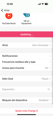

Hola, no esta actualizado, ayer intente y hoy tmb de actualizar pero no me deja.
Con el fitbit enchufado cargando y el cel al lado, me da para actualizar, y luego queda como la captura que paso a continuacion, y al rato me vuelve a decir para actualizar.

Gracias @Ggrandiroli, por confirmar que has intentado realizar los pasos sugeridos.
En este caso, y teniendo en cuenta que el dispositivo no completa la actualización, quisiera seguir adelante con la creación de un caso a tu nombre con nuestro equipo de atención al cliente. Ellos se comunicarán contigo lo antes posible para poder brindarte más ayuda.
Por favor, ten en cuenta que permanecer atento a tu correo electrónico es importante.
