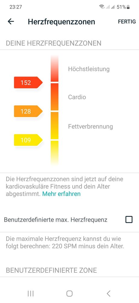

Gehe ich in meine Fitbit-Einstellungen->Aktivität und Wohlbefinden->Herz-Einstellungen->Herzfrequenzzonen sehe ich folgendes:
Ich gehe davon aus, dass die Werte oben nicht einfach nur Beispielwerte sind, sondern die tatsächlich für mich zutreffenden Grenzwerte für die Herzfrequenzzonen.

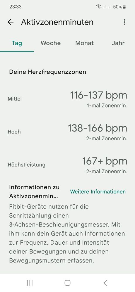

Gehe ich nun auf meinem Heute Startbildschirm auf die Kachel Aktivzonenminuten und scrolle ganz nach unten sehe ich folgendes:
Ich bin der Meinung, dass diese Werte eigentlich mit denen aus den aus dem vorangegangenen Screenshot übereinstimmen müssten (Mittel = Fettverbrennung, Hoch = Cardio und Hochleistung = Hochleistung), was sie aber nicht tun. Diese Diskrepanz wird gleich noch zu einem Problem.

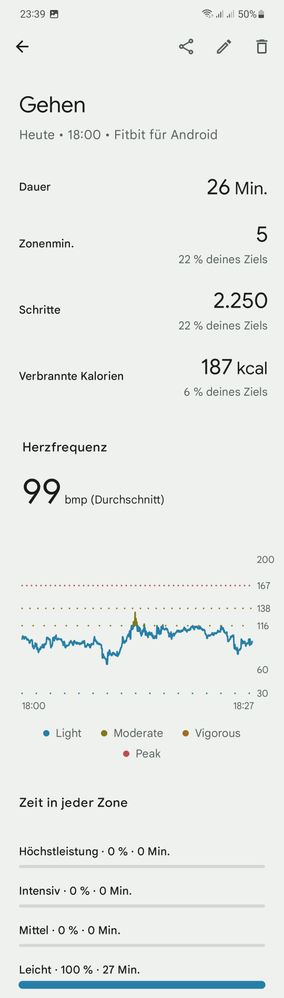

Schaue ich mir nun eine beliebig erfasste Aktivität (hier Gehen) von heute an sehe ich folgendes:
Folgende Dinge sind hier festzustellen:

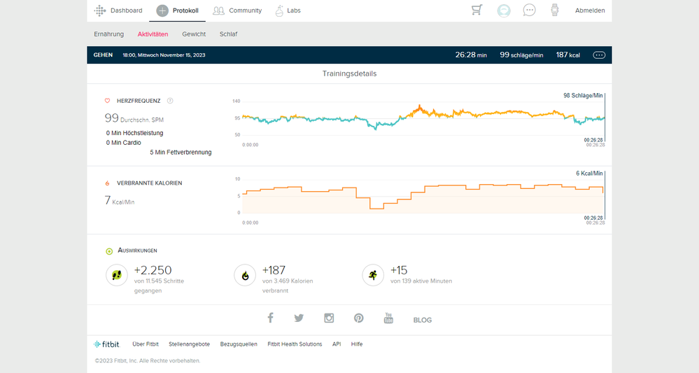

Ich gehe davon aus, dass er hier die "falschen" Herzfrequenzzonen verwendet hat. Gehe ich nämlich im Web-Dashboard auf meine Aktivität sehe ich folgendes:
Im Web scheinen die Zonen aus den Einstellungen verwendet zu werden (ersten Screenshot) und laut der Webansicht waren hiervon 5 Minuten in Fettverbrennung (was das gleiche sein müsste wie "Mittel" in der App). Aus 5 Minuten Fettverbrennung resultieren dann auch die 5 Zonenminuten, die in der App korrekterweise angezeigt werden.

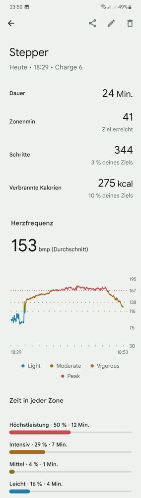

Das Verhalten zieht sich bei wirklich allen Aktivitäten durch. Gerne auch noch ein etwas "komplexeres" Beispiel:

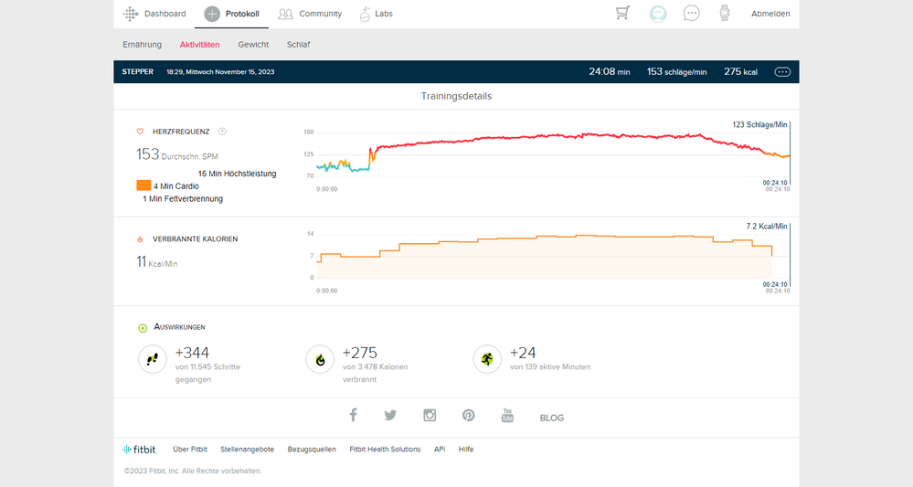

Laut diesem Screenshot müssten sich die Zonenminuten wie folgt berechnen: 1 + (7 * 2) + (12 * 2) = 39 (da Hoch und Hochleistung doppelt zählen, siehe Screenshot 2). Allerdings sagt die App 41 Minuten. Vermutlich weil wieder die falschen Zonen zur Darstellung des Balkendiagramms und in der Herzfrequenz verwendet werden, geht die Rechnung auch nicht auf. Schaue ich mir das gleiche im Web an sehe ich folgendes:
Und hier funktioniert die Berechnung der Zonenminuten wieder perfekt: 1 + (4 * 2) + (16 * 2) = 41.
