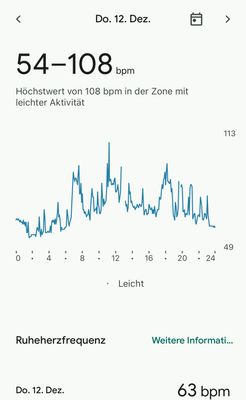

Hi Juan,
Herzfrequenz wird problemlos gemessen. Hier das Diagramm vom 12.12.. An diesem Tag werden für 6.500 Schritte ein Gesamt-Kalorienverbrauch von 2.531 kcal angegeben. Bei 0,0 sportliche Aktivität.
Ich tendiere fast schon dazu das Fitbit Gerät zurück zu schicken.
