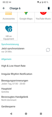

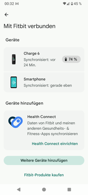

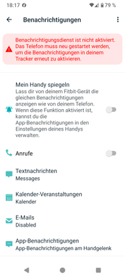

Seit 2 Tagen bekomme ich keine Benachrichtigungen mehr vom Handy auf meine Charge 6. Das war zwar immer schon problematisch, da alle paar Tage in der App bei Benachrichtigen stand, dass ich mein Handy neu starten muss. Meistens hat es dann auch funktioniert.

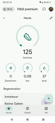

Habe schon alle möglichen Chats und Hilfen durchsucht. Da heißt es aber immer, ich soll in der App auf Heute gehen, mein Gerät auswählen, runter scrollen zu Benachrichtigungen und dort die Einstellungen überprüfen. Genau da stand eben früher immer, dass ich mein Handy neu starten muss.
Aber Benachrichtigungen wird jetzt dort eben seit 2 Tagen gar nicht mehr angezeigt und ich habe leider nichts gefunden, wie ich das nun dort wieder hin bekomme.

Kleiner Nachtrag. Einen Tag hat es funktioniert. Jetzt kommt wieder ständig die Nachricht, dass das Handy neu gestartet werden muss 😒

leider nicht von Dauer. Heute wieder die übliche Benachrichtigung. Ich muss das Handy neu starten.
