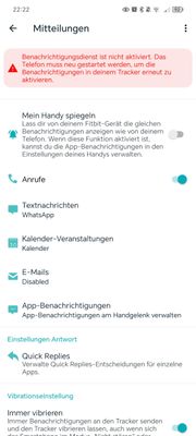

Manchmal zeigt der Tracker an,,neu Starten"wenn man das macht geht es
wieder. Leider zeigt der Tracker es aber nicht immer an. Immer mal wieder
gucken unter Einstellungen.
Das zeigt er immerzu an, nutzt nur gar nichts bei mir.

Tausendmal gemacht. Das ändert gar nichts. Es wird immer wieder nach kurzer Zeit darauf hinauslaufen, dass die Meldung erscheint, es wäre der Nachrichtendienst nicht aktiviert und das Handy müsse neu gestartet werden. Seit Wochen nun.

Hallo, ich habe das gleiche Problem. Die Nachrichten werden mir nicht auf meiner charge 6 angezeigt. Ich hoffe man kann das auf dem Anhang lesen. Ich denke es hängt damit zusammen das ich mein Smartphone jeden Abend in den flugmodus schalte. Gibt es eine Lösung die einfacher ist, als jeden Tag die Benachrichtigungen wieder zu aktivieren? Bei meiner Charge 5 habe ich es über ein Jahr hinbekommen aber jetzt hätte ich gern eine Lösung. Mfg Christina
Das weiss ich nicht. Im Moment klappt es wieder bei mir,auf der Uhr kann man unter Einstellungen gehen, da auf Neustart, dann funktioniert es.Von meinem/meiner Galaxy gesendet
