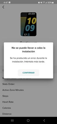

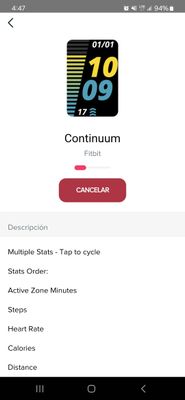

Hola @EstuardoFitbit, esto fue uno de los metodos que también lo probé el día de ayer y no me funcionó... adjuto los screenshots
Solución aceptada
Gracias @Katie_BodreM, por confirmar que has realizado los pasos sugeridos.
