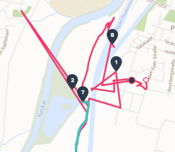

Wie anscheiend recht viel fitbit Nutzer habe auch ich Probleme mit dem GPS Tracking. Wenn ich mit der fitbit App mein Training Tracke, dann ist die Strecke plötzlich nicht 5,5km sondern 7,8km lang.
Ich habe mir dann die GPS Aufzeichnung genauer angesehen und festgestellt, dass meine Laufstrecke extrem springt (siehe Bild). Wenn ich mein Training mit runtastic oder Nike tracke habe ich dieses Problem nicht - es kann also nicht am GPS Signal meines Handys liegen.(Ich habe fitbit übrigens mit der Charge HR verbunden)
Gibt es eine Lösung für das Problem? Sonst muss ich mein Training leider wieder mit einer anderen App tracken, hatte mir aber gewünscht das ich fortan alles über fitbit machen könnte.

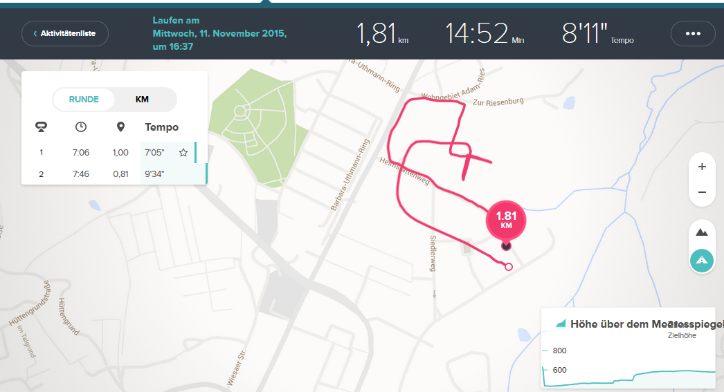

Also seit einigen Tagen, trackt das GPS bei mir auch sehr ungenau. Obwohl ich die selbe Strecke hin und zurück laufe, ist es nun immer deutlich versetzt.
