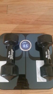

Hola, compre Hace 2 semanas la bascula ARIA. Y no se si realmente me esté dando mi peso exacto o cas exacto, no se s está calibrada. Entiendo que el peso del cuerpo es variable en todo el día. Pero hice una prueba con un peso fijo de 8kg y en pantalla muestra otra medición (de 8.4 a 8.7 kg), no se si sea exponencial a mayor peso, pues inicié con 82 kg y ya dice que tengo 88kg en esas 2 semanas.
(Me he estado pesando diario por las mañanas)
Si así va aseguir esto, entonces quisiera regresar la bascula 😞
Saludos.

¡Bienvenidos a la Comunidad de Fitbit @alexSantillan y @Damaskinos Robot riéndose a carcajadas! No es recomendable usar la báscula para pesar objetos como los que estás pesando @alexSantillan
Para calibrar su balanza es necesario que esté en una superficie plana (sin desniveles) y dura. Pésate 5 veces seguidas y el Aria estará calibrada.
Si siguen teniendo diferencias de peso muy grandes no duden en volver.
Ver la solución en mensaje original publicado

Hola @AndreaFitbit, gracias por tu respuesta. Hare lo de subirme 5 veces para que se calibre. Si la uso en una superficie totalmente plana.
Ssaludos.
