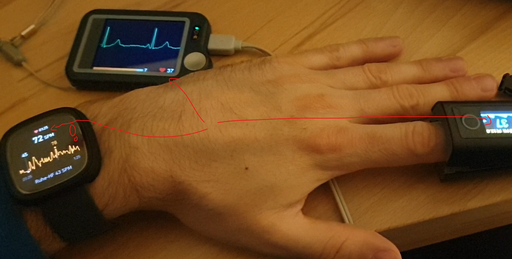

Hier sind zwei reproduzierbare Vergleiche:

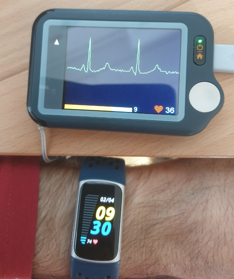

Das erste Bild zeigt einen Vergleich zwischen der Übereinstimmung eines Pulsoximeters (37 SPM) mit einem EKG-Gerät (37 SPM) und dem Sense 2, das eindeutig eine falsche Messung von 72 SPM zeigt. Das zweite Bild zeigt einen Vergleich zwischen einem EKG-Gerät (36 SPM, ja, ich habe eine so niedrige Herzfrequenz, und das ist in Ordnung so) und der falschen Messung des Charge 5 von 74 SPM. Dies ist ein Hinweis auf ein generelles Softwareproblem bei niedrigen Herzfrequenzen, das unbedingt behoben werden sollte.

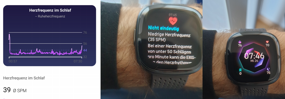

Nachts werden Pulswerte unter 40 SPM korrekt gemessen, aber tagsüber akzeptiert die Software sie nicht und korrigiert sie mit einem Korrekturfaktor künstlich nach oben, im aktuellen Fall um den Faktor 2: die EKG-App zeigt korrekt 35 SPM an (ja, das ist mein niedriger Puls am Morgen, wenn ich ruhig sitze und noch nicht gefrühstückt habe) und den offensichtlich falschen Wert von 70 SPM vom optischen Sensor der Sense 2. Tagsüber geht die Fitibit-Software offenbar davon aus, dass ein Puls unter 40 SPM einfach nicht vorkommt. Das ist aber sowohl falsch als auch gefährlich: Gut trainierte Sportler haben tagsüber oft einen Ruhepuls unter 40 SPM, und wenn man einen krankhaft niedrigen Puls hat, funktioniert der von Fitbit angebotene Wanring auch nicht so. Dieser Fehler muss behoben werden.
