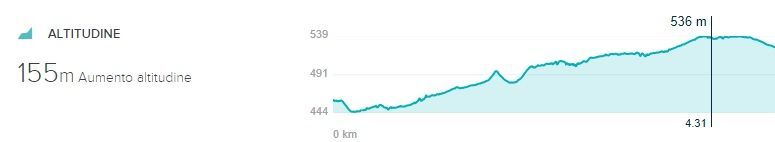

Un altro piccolo aggiornamento:
se si registra l'attività "Camminata" con GPS condiviso, ho notato che all'interno dell'app non è visibile la scheda "Altitudine" ma, andando al pannello web (https://www.fitbit.com/activities) è invece presente il grafico con l'altitudine.
Grafico altitudine sul sito https://www.fitbit.com/activities/Grafico altitudine sul sito https://www.fitbit.com/activities/
