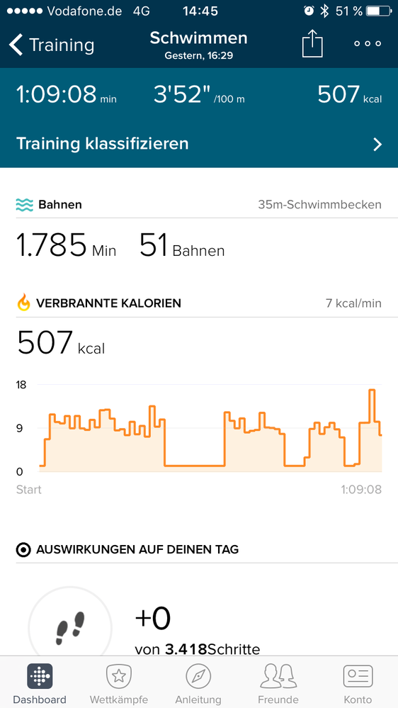

Hallo @Alle ich bin neu hier und hoffe, ich mache hier alles richtig, sonst bitte Admins, einfach korrigieren, oder verschieben... Meine Flex2 zeichnet das Schwimmen (Brust) sehr genau auf, Bahnen stimmen, Zeit auch, aber die Distanz (47 Bahnen à 25m) wird mit 1175 Minuten (!) statt Meter angegeben...  Bug? Glitch? Oder was?
PS: Warum heißt es in meinem Profil Intervall Läufer? Ich bin eher Schwimmer 🙂
Herzlich willkommen in der Community @Nicolaso! Ja dass hört sich nach einem Bug an. Kannst du mir Screenshots senden indem ersichtlich wird dass dir Minuten anstatt Meter angezeigt werden. Somit kann ich diese an unsere Entwickler weiterleiten und mich etwas mehr informieren. Dass in deinem Profil Intervall-Läufer steht liegt daran wieviel Zeit du in der Community eingeloggt bist und wieviele Beiträge du veröffentlichst. Dieser Status wird sich mit der Zeit weiterhin ändern.

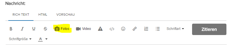

Hey @Nicolaso! Mache den Screenshot deiner App der dass con dir Beschriebene ersichtlich macht. Danach lade diesen auf deinen Computer. Wenn du ihn in deinen Beitrag einfügen willst, klicke einfach auf dass kleine Kamerasymbol.
Danach klicke auf "Dateien auswählen", wähle den Screenshot aus und klicke auf "Erledigt".
