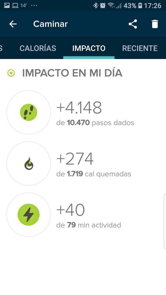

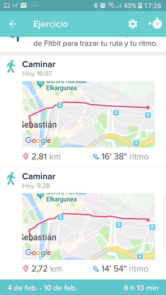

A ver si me sabeis dar respuesta a este enigma.
Dos recorridos idénticos monitorizados los dos de la misma manera (en la app de Fitbit -> registrar ejercicio -> paseo) con el gps del móvil.
Los registros:Screenshot_20190213-172620_Fitbit.jpg
Detalles de impacto del primer recorrido, hecho SIN empujar carrito:
 Detalles de impacto del segundo recorrido, EMPUJANDO CARRITO.
 Como se puede observar, hay una diferencia de casi 2000 pasos para un recorrido idéntico y registrado de la misma manera, con el registro de actividad nativo de Fitbit y el gps del móvil.
Si para contar los pasos hace falta el movimiento de muñeca de qué sirve hacer el registro por gps si luego no hace el cálculo distancia entre tamaño de zancada para obtener los pasos?
