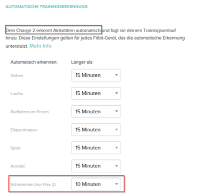

Hallo zusammen,
ich habe mir den Flex 2 als zweiten Tracker für das Schwimmen gekauft. Beim ersten Mal hat er gar nichts aufgezeichne. Die automatische Erkennung hat scheinbar nicht funktioniert.
Ich musste die automatische Erkennung von Schwimmen bei beiden! Trackern aktivieren. Beim Charge 2 steht nämlich auch "Schwimmen (nur Flex 2)", warum auch immer. Ist vermutlich ein Fehler. @LuciaFitbit lass das doch bitte mal prüfen!
Nachdem ich dies dann gemacht habe bin ich heute morgen 41 Bahnen ohne Pause geschwommen. Klappt einwandfrei, er hat alles gezählt. Ich schwimme ausschließlich Brust.
