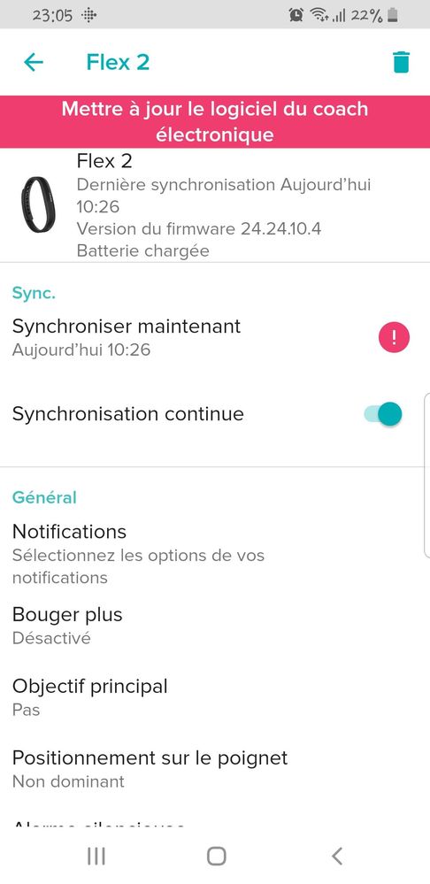

J'ai bien suivi toutes ces instructions, j'ai recommencé à 2 reprises, rien à faire ça ne fonctionne pas je n'arrive même plus à installer le flex2. Ca a cherché toute l'après midi en vain.
Mise à jour
Solution approuvée
Un grand merci pour avoir tenté les étapes de dépannage conseillés et pour ta collaboration en ajoutant des captures d'écran @Sanddriiine
A continuation, je te recommande de tenter la mise à jour à l'aide d'un autre appareil compatible
