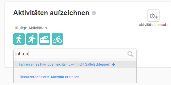

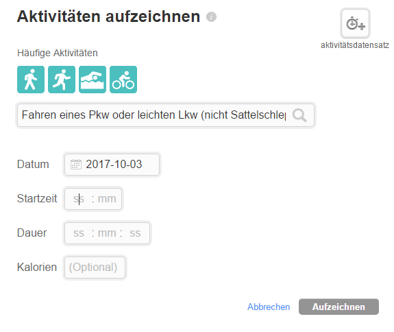

Herzlich willkommen in der Community @Maiki_tie! Ich konnte aus deinem letzten Beitrag nicht wirklich erkennen ob es jetzt funktioniert hat oder nicht. Daher hier noch einmal eine Anleitung wie du die Schritte negieren kannst. Klicke in deinem online Dashboard, oben auf "Aufzeichnen". Danach auf "Aktivitäten". Unten, unter "Aktivität aufzeichnen" gebe in die Suchleiste "Fahren eines Pkw oder leichten Lkw (nicht Sattelschlepper)" ein.
Danach gebe Datum, Startzeit, Dauer und Kalorien an und klicke auf "Aufzeichnen".
Ich hoffe dass dies hilfreich ist. Beste Grüße! Mann (überglücklich)
