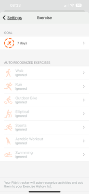

genau das habe ich ja gemacht - in der App alles deaktiviert. Da ich nur Gehe / Jogge, wird auch genau diese Aktivität immer wieder automatisch auf der Uhr gestartet.
VG Tanja
@tanja.o , vielen Dank für deine Antwort und beigefügtes Bild.
Die Anweisungen die ich dir gebe, sollst du aber auf dem Inspire 3 vornehmen.
