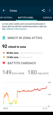

Buongiorno a tutti, è già la terza volta che ho rilevato queste incongruenze nella rilevazione del battito cardiaco: inizialmente era solo un problema di grafico errato in quanto tutti i picchi venivano riconosciuti correttamente dal bracciale ma nelle ultime due sessioni di corsa, dopo circa dodici minuti di attività coi battiti regolari a 140/145 e lo stesso passo, il rilevamento della frequenza cardiaca cala bruscamente fino a 95 battiti, cosa che non è assolutamente possibile.. oltretutto corro in perfetta pianura! Poi, passato questo periodo la frequenza torna ad essere rilevata correttamente aumentando gradualmente fino al picco dei 160 al sesto kilometro al quale mi fermo per poi ripartire.
Ho provato già a riavviare il bracciale ma non è cambiato nulla. Lo indosso correttamente, strinto quanto basta e volevo conoscere altre opinioni prima di eseguire l'hard reset alle impostazioni di fabbrica.

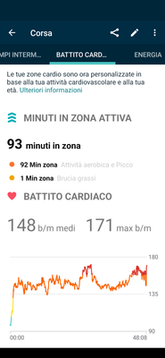

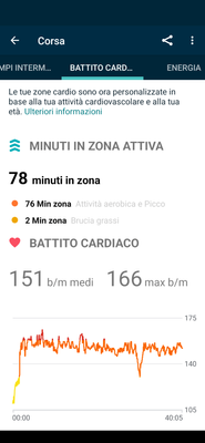

Buongiorno, anche se non in perfetta forma, dopo aver effettuato tutte le accortezze richieste dal centro assistenza Fitbit (riavvio di Inspire 3, disabilitata e riattivata la funzione di rilevamento battito, sincronizzazione con app e cambio quadrante), stamattina ho rifatto la prova della corsa ed esattamente come succedeva col precedente dispositivo, anche quello nuovo si comporta pressoché allo stesso modo.
Dopo 4 minuti e 37 secondi di corsa con BPM a 150, al minuto 6:21, i battiti scendono inspiegabilmente a 121; poi a 107 al minuto 7:37, 112 al minuto 16:00, 122 al minuto 16:17 per poi risalire a 151 al minuto 16:33.
Dal minuto 17:03 si stabilizza a 158/159 a salire fino alla fine del percorso.

@dottStrong Grazie per tutti i dettagli che hai condiviso riguardo alle tue prove e per lo screenshot.
In questo caso, poiché hai già provato tutti i passaggi che potrebbero esserti utili per risolvere l'inconveniente, ti raccomando di continuare la comunicazione con la squadra di Supporto Clienti in modo che possano farti sapere quali sono le opzioni disponibili per te. Sembra che tu li abbia già contattati nuovamente.
Ti auguro una buona giornata.

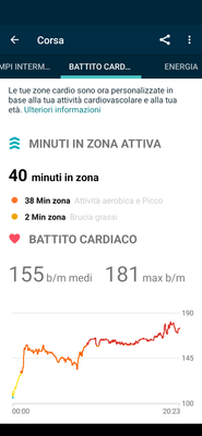

Buongiorno a tutti, oggi ho rifatto un altro test cercando di decentrare leggermente verso l'alto l'aderenza del bracciale al mio polso. Così facendo i risultati sono stati migliori ma resta ancora inspiegabile il brusco calo da 160 a 141 a 137 per poi risalire a 149, 154 e 160.. Ora questi cali improvvisi dal grafico dell'app sembrano durare per 3/4 minuti anche 5 ma in realtà non è affatto così, perché io guardo l'orologio ogni 30 secondi ed ogni 30 secondi il valore visualizzato è sempre stato diverso. Quindi credo che Inspire 3 rilevi i battiti con molta più precisione di quanto appare nel grafico!! Sinceramente sono sempre più confuso nel capire se questi bracciale sono tutti uguali o se è solo il mio ad avere questi problemi..

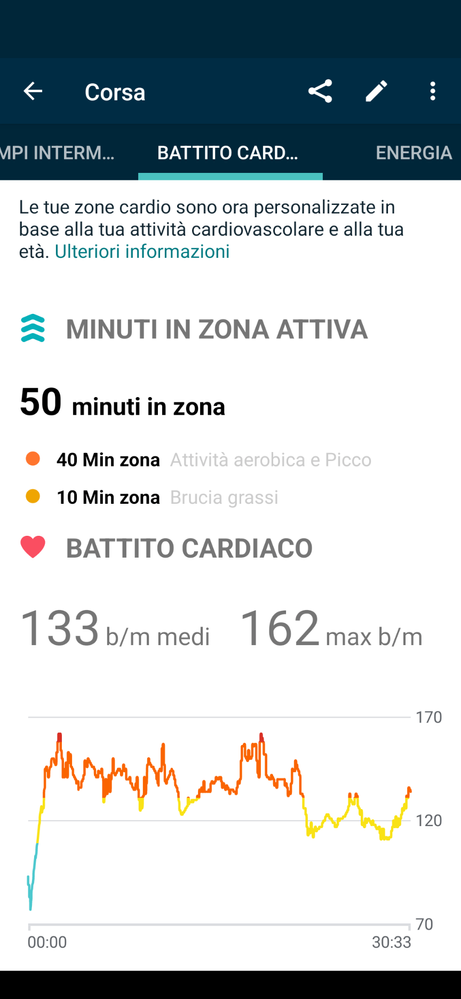

Buonasera a tutti.. continuo il mio monologo/recensione di Inspire 3.. oggi ho provato il terzo esemplare: rispetto agli altri due ho notato che la rilevazione della spO2 di quest'ultimo è più precisa perché mi rileva una media di 97 contro 95.
Ma al di là di questo, nella prima corsa di test effettuata sempre sullo stesso percorso, non ho rilevato il solito brusco ed improvviso calo della frequenza cardiaca. Nel grafico il punto minimo sotto la linea dei 140 BPM, ovvero di 133 BPM, c'è stato realmente in un quanto mi sono fermato per circa 2 minuti durante la corsa per salutare un amico.
Tuttavia i battiti rilevati sono stati più bassi di quelli reali confrontati con un pulsossimetro: a 142 BPM, Inspire 3 dava 133 BMP. Questo si riflette sia sulla media dei battiti che sulla rilevazione del picco a 166. Entrambi sottostimati.
Nel complesso vedo un miglior funzionamento rispetto agli altri due bracciali.
Che questa minor sensibilità nel rilevare frequenze cardiache più alte sia dovuta all'aver strinto troppo il bracciale? Farò altre prove la prossima settimana..

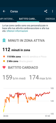

Buonasera, come avevo intuito con la prima prova, questo terzo esemplare di Inspire 3 è migliore rispetto agli altri due, nel senso che non presenta i bruschi cali nella rilevazione della frequenza cardiaca nonostante sia palesemente "sordo". Quando sono sotto sforzo (col battito cardiaco che mi pulsa nell'orecchio) il braccialetto arriva a 146 BPM.. neanche alla media abituale di 155..

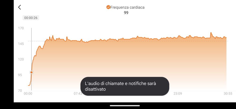

Buonasera, per far prima vi mostro direttamente la differenza nella rilevazione cardiaca di un mio percorso per metà in salita tra il secondo Luxe che sto provando e mettendo a confronto con una miband 3 di Xiaomi del primo dopoguerra... Per lo meno la miband ha rilevato sempre il battito sopra 150 in maniera costante. Il Luxe invece oltre a dare un battito medio completamente errato, ha mostrato continue oscillazioni nella rilevazione della frequenza scendendo anche a 124 in piena salita quando avevo le pulsazioni fino alle orecchie............
Mah. Sono sempre più perplesso su questi fitness tracker.
Farò un'ultima prova spostanto il bracciale sul polso dominante.
Grato di ogni vostra delucidazione in merito.
PS: non ditemi sempre di vedere i soliti post sulla rilevazione cardiaca perchè oltre a conoscerli già tutti, prima di ogni test che effettuo riavvio il dispositivo, cambio il quadrante e riavvio l'impostazione ON/OFF per il battito cardiaco.
