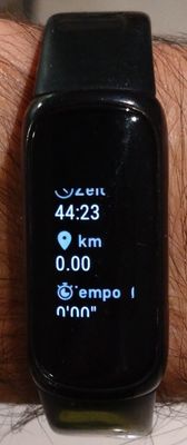

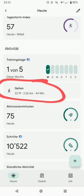

Ich habe heute Abend noch 1x Gehen manuell gestartet und getrackt. Ist wirklich super schräg, hier die beiden Ansichten der Aktivität vom Tracker und aus der App:
Der Tracker sagt 0.00km, die App aber 2.26km, was sich etwa stimmen sollte. Das Smartphone ist als Tracking Device nicht aktiviert. Die km können also nur von Tracker kommen - wieso aber zeigt er sie nicht an? 🙈
