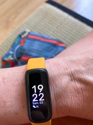

Bonjour,
Voici une photo

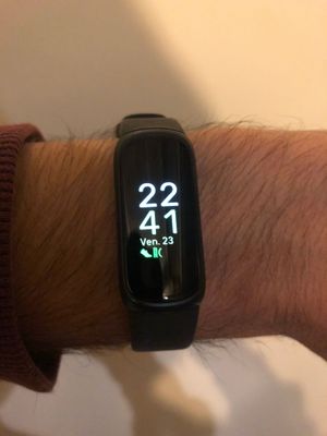

Solution approuvée
Voici une autre photo

Un grand merci @Baast pour avoir partagé ces images.
À continuation j'aimerais savoir qu'est-ce que vous voyez lorsque vous tapez sur ces icônes ? Aussi, pourriez-vous m'indiquer quel est l'affichage d'horloge que vous avez choisi ? Avez-vous essayé de changer l'affichage de l'horloge ? ( Voir : Comment puis-je modifier l’affichage de l’horloge sur mon appareil Fitbit ? )
Je vous remercie à l'avance pour votre compréhension et collaboration.
GraceG | French and English Community Moderator, Fitbit
On ne voit bien qu’avec le cœur. L’essentiel est invisible pour les yeux. ♥

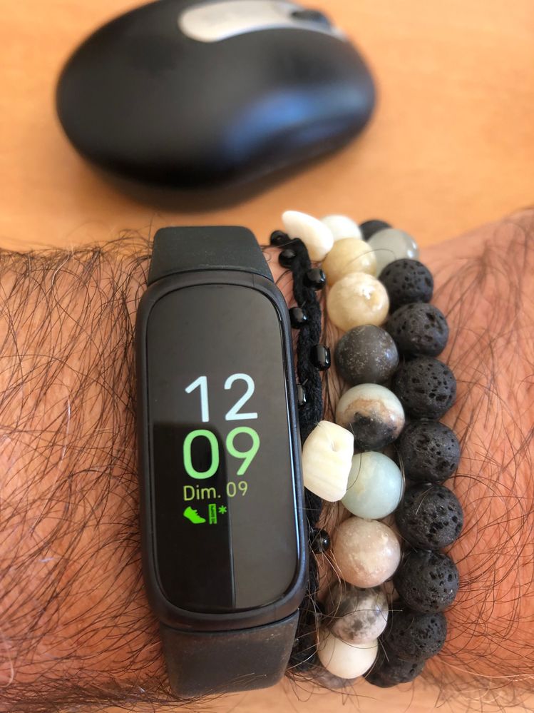

Solution approuvée
Une petite photo avec l'affichage d'origineUne petite photo avec l'affichage d'origine

Un grand merci pour le partage de tous ces détails et pour les manipulations que vous avez faites @Baast et @Tonnerre.
Grâce à ces informations j'ai signalé cette situation.
En attendant, je vous recommande d'utiliser un autre affichage d'horloge que "Highlight".
