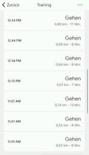

Ich gehe fast täglich ca. 1 Stunde die selbe Strecke. Sowohl die alte als auch die neue Fitbit hat das Gehen automatisch erkannt und auch beendet. Somit konnte ich mir auch währenddessen das Ziffernblatt anzeigen lassen. Seit gestern startet plötzlich beim Gehen ein Training, ohne dass ich das aktiv gestartet habe oder etwas in den Einstellungen angepasst habe. Das ist mir heute aufgefallen, da ich angeblich 17 Std. durchgegangen bin! 😕
Heute habe ich bewusst drauf geachtet: der Bug taucht schon wieder auf! Mittendrin startet ein Training.
Was kann ich tun, damit das nicht mehr passiert? Es soll alles so wie vorher sein: Gehen wird nach 10 Min. automatisch erkannt, aufgezeichnet und automatisch beendet.
Dazu kommt noch, dass man diese Training nur sehr schwer löschen kann. Es gibt zwar die Funktion "Training löschen", diese muss ich aber ca. 10x betätigen, dann lädt die App die ganze Zeit und das Training ist nach wie vor da. Diesen Vorgang musste ich mehrfach wiederholen.

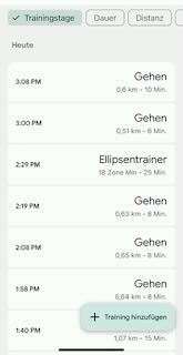

Und heute dann der Super-Gau:
Ich war wandern und alle paar Minuten vibriert mein Handgelenk, um ein Training zu starten. Dieses habe ich jedes Mal abgebrochen. Nun habe ich etliche Gehen-Trainings in der App - und sogar ein Elipsen-Training!
Und was gar nicht erkannt und gespeichert wurde: Die automatische Erkennung und Speicherung meiner Wanderung.
Ich verstehe nicht, warum die Fitbit wochenlang einwandfrei funktioniert und plötzlich nach einem Update nur noch murks macht! 😕

Ich sehe die Aufzeichnungen nach der Synchronisierung in meiner Fitbit-App auf dem Handy (s. a. die Screenshots vom 23.08.24).
Wie im ersten Beitrag bereits erwähnt, wird Gehen automatisch gestartet (und an einem Tag Elipsentrainer, s. a. Screenshot vom 23.08.24).
Ich habe jetzt alle Auto-Starts deaktiviert. Das ist vermutlich die Neuerung nach dem Update und das Problem mit dem Deaktivieren hoffentlich gelöst. 😉
