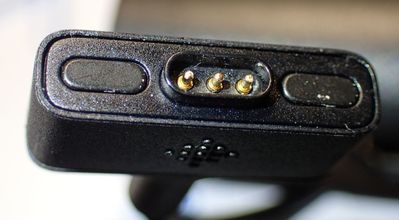

Anbei mal ein Foto von meinem 3 Jahre alten Ladekabel, welches ich allerdings nie reinigen musste und es auch nie getan habe:
Sollte Dein Ladekabel also nicht wesentlich schlechter aussehen, sollte es daran nicht liegen.

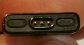

Anbei mal zum Vergleich ein Foto von meinem gerade mal 1 Monat alten neuen Ladekabel:

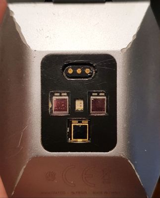

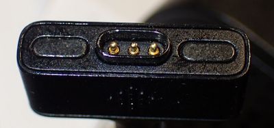

@A_W_i, das es bei mir am Ladekabel liegt denke ich auch eher weniger, meins sieht auch noch aus wie neu, aber was sollte da auch groß mit passieren, ist ja keinem Schweiß oder Witterung ausgesetzt 😉 Aber der Zustand der Rückseite meiner ionic (da dann besonders die Kontakte) sehe ich da eher, und als keinesfalls Zeitangemessenes Problem. Habe auch mal Bilder vom Kabel und der Rückseite der ionic gemacht, hoffe man kann erkennen was ich meine!
Hier die Bilder:

Das sieht in der Tat nicht gut aus, da fehlt ja komplett der mittlere Kontakt, oder ist der so schwarz 🤔 ?

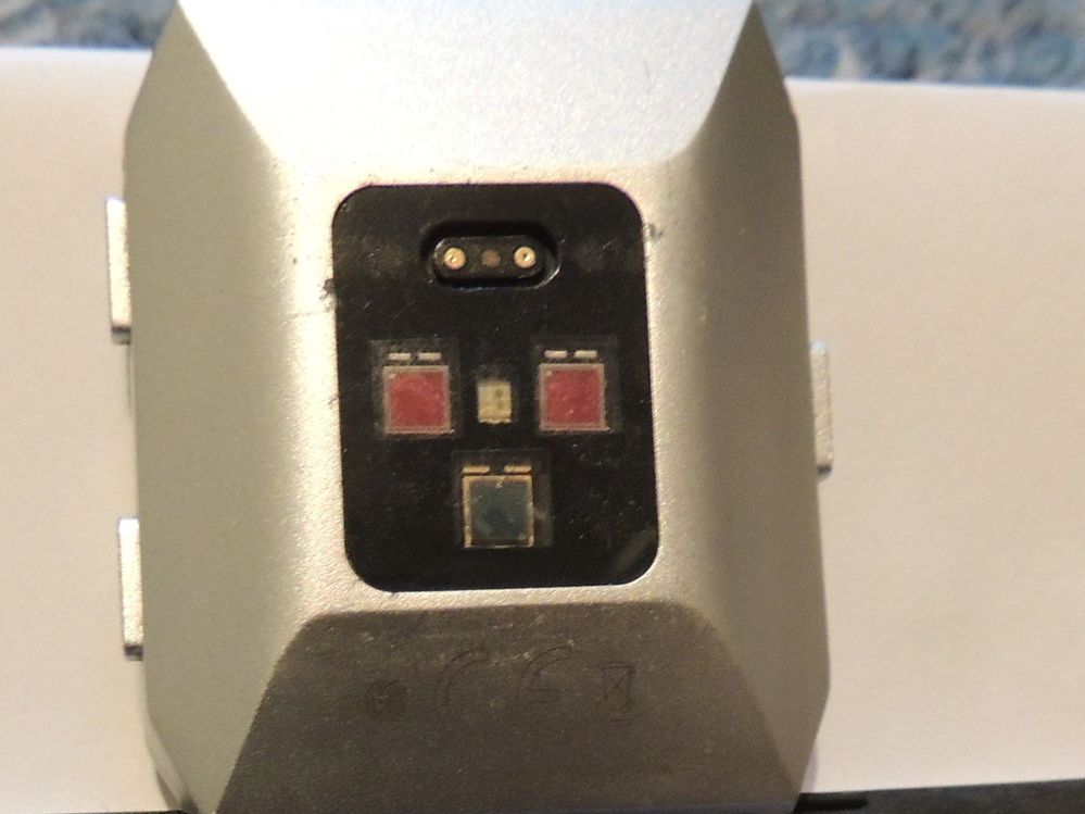

Ich habe meine Kontakte nur selten direkt gereinigt, sondern meistens nur nach dem Abwaschen der Ionic abgetrocknet, sie sehen nach 3 Jahren immer noch gut aus:
Aber aber leider ist diese Ionic mittlerweile defekt (siehe hierzu https://community.fitbit.com/t5/Ionic/Feedback-Langzeiterfahrung-mit-der-Ionic/td-p/4514537)
Ich bin mal gespannt wie lange meine neue Ionic hält.
Sportliche Grüße und einen schönen Abend noch...

jetzt bin ich aber in der Tat etwas durcheinander, also der Kontakt in der Mitte ist eigentlich seit dem ich mich erinnern kann dunkler als die seitlichen, auf deinem Bild sehen die 3 gleich aus, ist ja komisch, sollte da schon mein Problem liegen? Habe den Support angemailt, bin ja mal gespannt!
Hier nochmal ein Bild wo man es deutlicher sehen kann, hoffe ich zumindest
