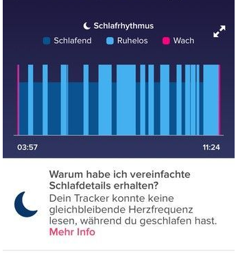

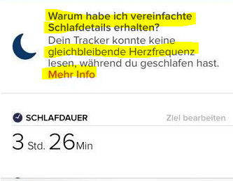

Kannst du mir bitte sagen wie ich eine Screenshot einfügen kann ?, Oder kannst du mir sagen was du nicht verstehst, wenn ich sage einmal ist es differenziert, also mit Rem Tiefschlaf Leichtschlaf,
und einmal steht halt nur die zeit da und es sind dunkelblaue hellblaue und rote felder auf der Grafik zu sehen.
Vielleicht kannst du mir sagen ob die Uhr fehlerhaft ist, oder nicht, das es keinem Muster folgt wann es einfach ist und wann differziert kann ich auch nichts anders machen als ich es tue.
Vom Benutzer hinzugefügtes Bildso siet es aus wenn es funktioniert, das hab ich aus eurer Anleitung kopiert ist nicht meine Aufzeichnung, die andere Grafik hab ich nicht bei euch gefunden
@Araquin1959  danke für den Screenshot. Unter der Schlafgrafik wird es normalerweise erklärt, warum keine Schlafphasen, oder eine differenzierte Schlafaufzeichnung, angezeigt werden. Es gibt mehrere Faktoren, die das verursachen können. Um diese Meldung sehen zu können, sollst du auf die individuelle Schlafaufzeichnung tippen. So sollte es aussehen:

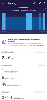

Hier sieht man eine hohe herzfrequenz obwohl ich die Uhr gar nicht anhabe 🤔
Screenshot_20220208-111020_Fitbit.jpgAlso mir wurde leider noch nie angezeigt warum der Schlaf nicht aufgezeichnet wurde. Es steht immer nur das eine dort. Warum habe ich keine Schlafdetails erhalten.?!
