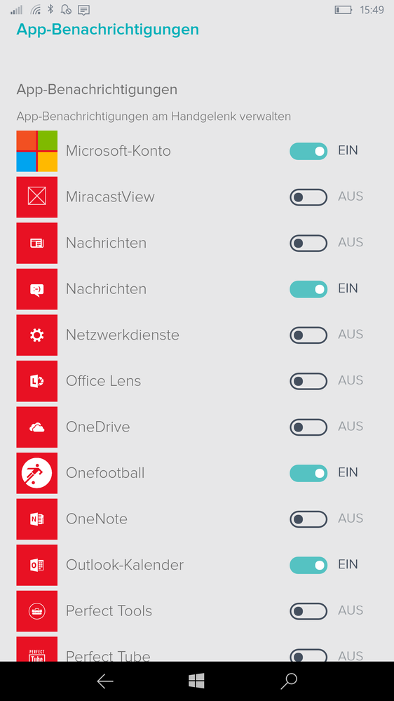

Also ich hab jetzt alles durchprobiert. Sogar mein Windows Phone zurückgesetzt.
SMS Benachrichtigungen funktionieren auf der Uhr, aber Mail oder Whatsapp gar nicht.

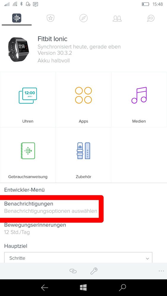

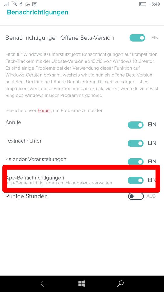

In der Fitbit-App hab ich gar keine Möglichkeit zu sagen, welche App Benachrichtigungen schicken darf.
Tipp die rot markierten Menüpunkte an, dann sollte das gehen.PhotoNote_wp_ss_20171107_0002_1287.jpg
Vielen Dank für deine Antwort.
Genau das wars. Das ich da nicht selber drauf gekommen bin. Frustrierte Smiley
