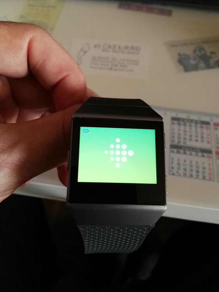

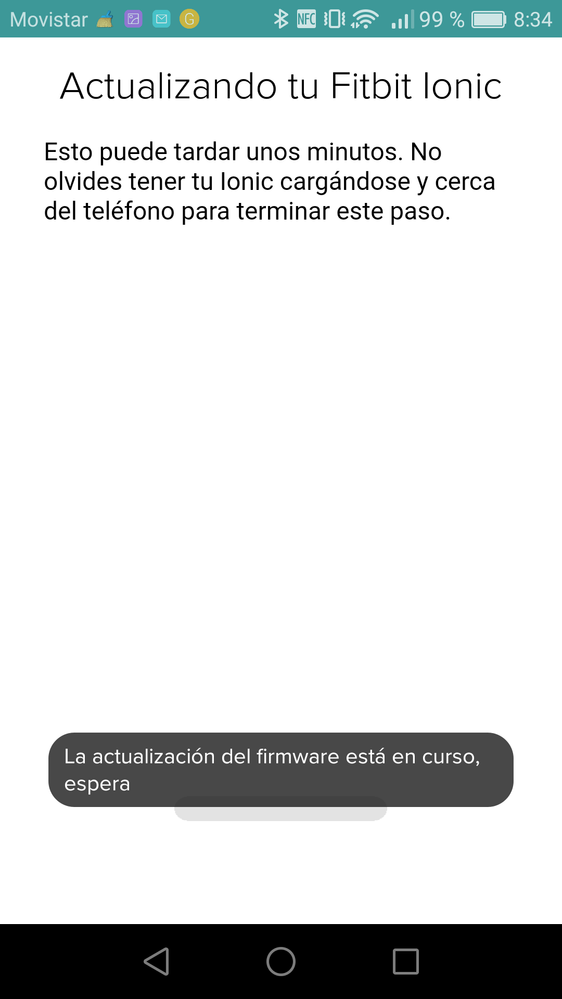

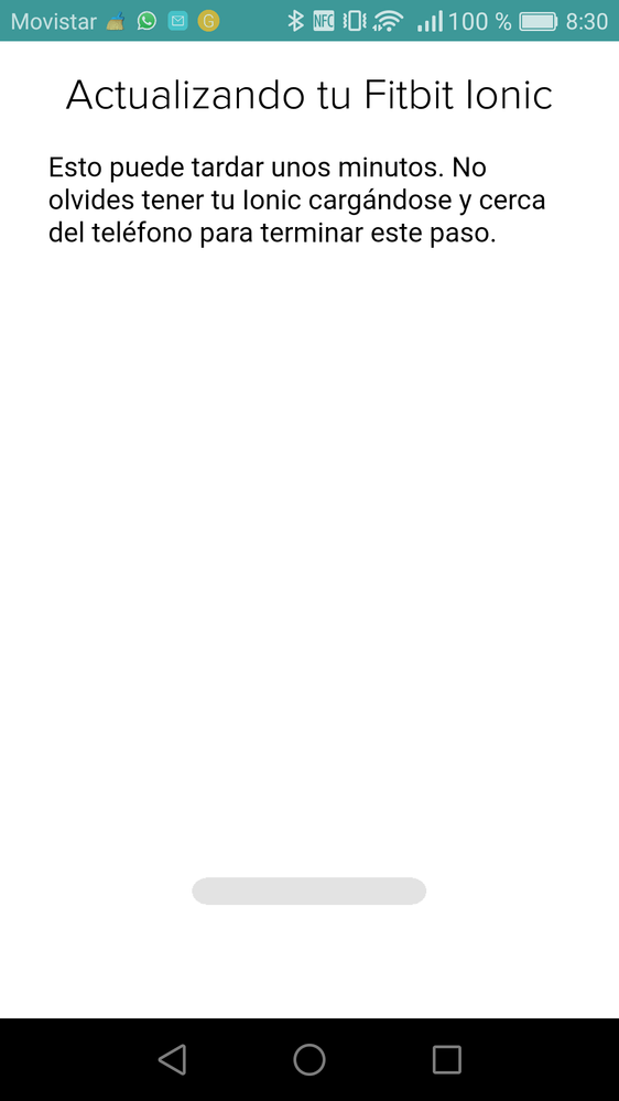

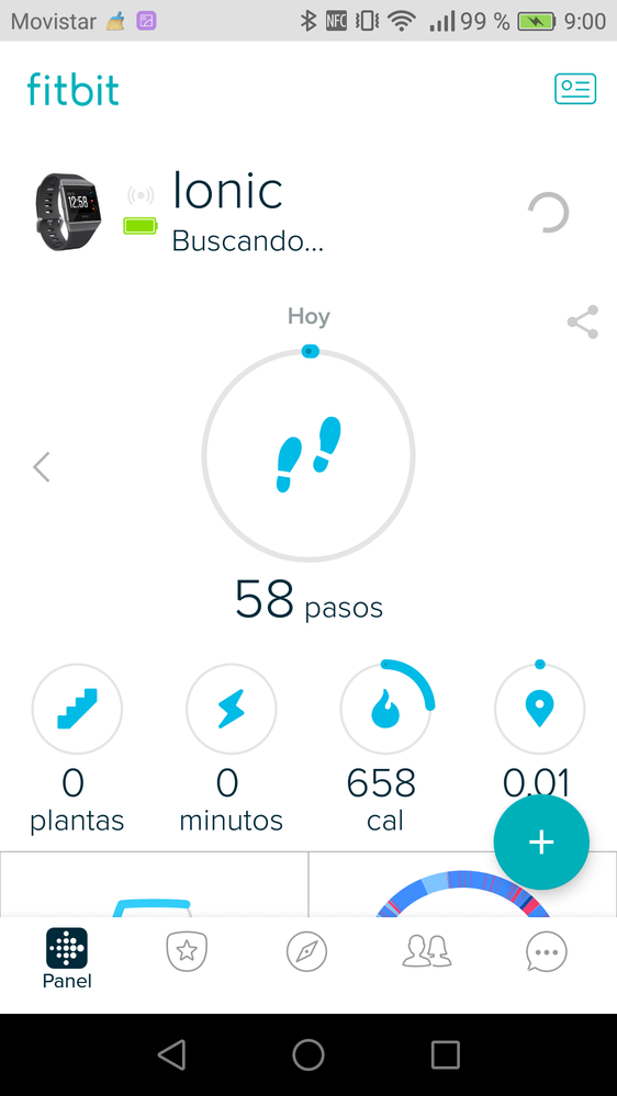

Tras varios días intentado sincronizar mi Ionic (mi móvil es un HuaWei Río) ayer por la noche, antes de acostarme comenzó a avanzar el proceso de sincronización. El proceso fue avanzando hasta que la pantalla del Ionic quedó en verde. De ahí no ha salido en toda la noche. El reloj no responde a ningún botón. Adjunto fotos del estado en que ha quedado tanto el reloj como la aplicación de fitbit en el móvil. Saludos.Estado actual del relojEstado actual del relojPrimera capturaPrimera capturaSegunda CapturaSegunda CapturaTercera capturaTercera captura

Ahora cada vez que se te enciende la pantalla se queda con el logo de fitbit como que hubiese terminado de actualizar?
Solución aceptada
Hola, se queda como en la foto que he enviado, con el fondo enverde y el logotipo. Lo curioso es que el reloj detecta los movimientos de muñeca, porque se enciende cuando hago el movimiento de ver la hora y el logotipo no está estático sino que se van como iluminando los circulos. En fin, a ver que ocurre cuando reinicie. Gracias por tu interes.
