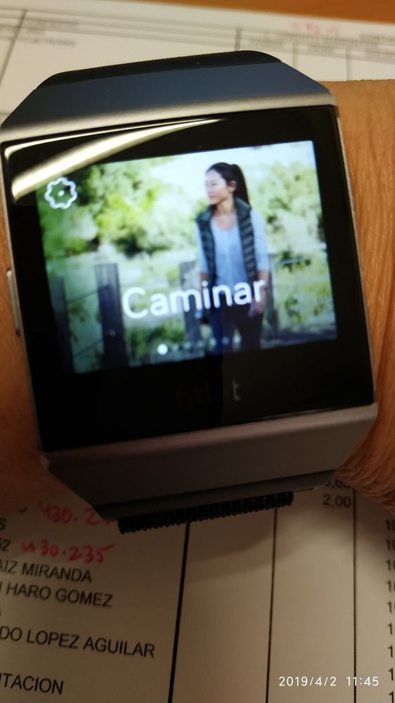

Yo tenía antes este tipo de ejercicios en el vera 2 y se actualizo y ahora hay uno diferente y no me gusta
Me gusta más el programa que se ve en esta imagen ...como puedo instalarlos en el reloj?
