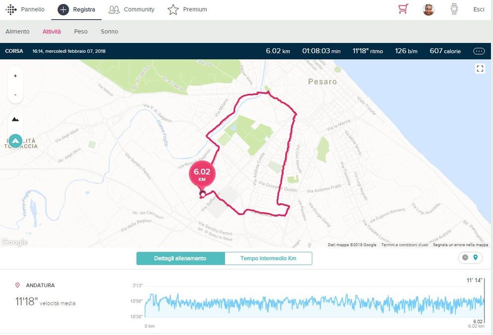

Sono alcuni giorni che faccio corsette di pochi KM e camminate con il GPS attivo di Ionic e con una app di UnderArmour  - Map My Fitness che mi contabilizza il passo, le calorie ecc.... in abbinata a fitbit Ionic .
I giorni scorso mi ero accorto che quando l'app del telefono mi avvisava al raggiungimento di ogni chilometro, Ionic ancora era indietro e perdeva circa 50-60 metri al chilometro e personalmente davo maggiore peso ed attenzione alla veridicità di Ionic .
Oggi però lo scarto è stato decisamente significativo ed ho voluto verificare.
Ho fatto una camminata di 7 Km sapendo che il percorso, avendolo già misurato con la bicicletta è di 7Km
Ebbene Ionic oggi ha battuto tutti i record !!!!
Ho camminato per poco più di 1 h facendo circa 7 Km ma Ionic alla fine mi ha detto che nello stesso percorso in realtà ne ho percorsi 6 (sei) di KM invece di 7.

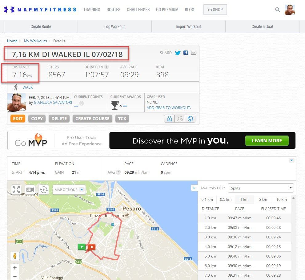

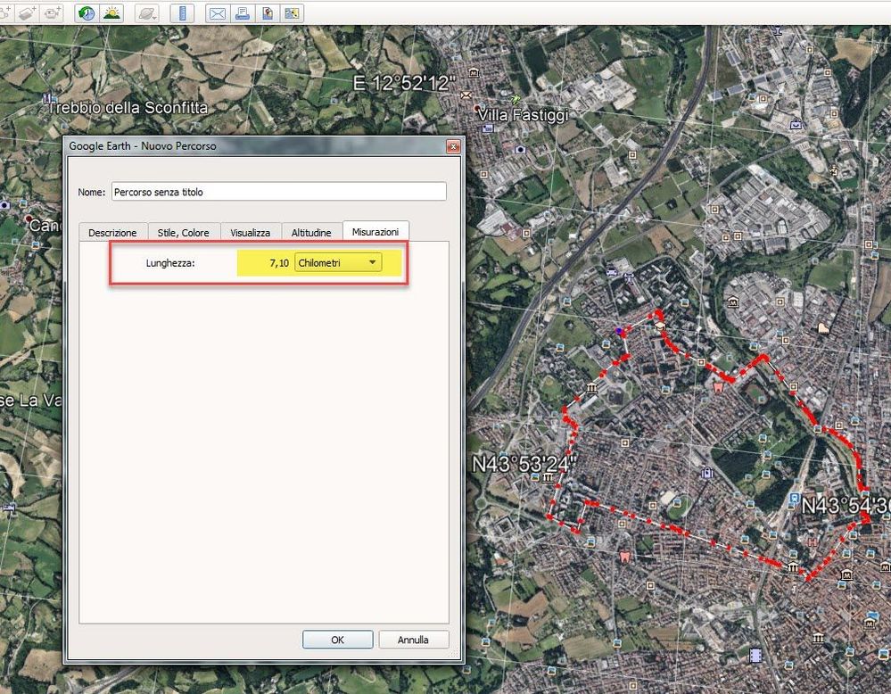

Siccome so che il percorso da me fatto è di circa 7 Km, ho voluto verificare a casa da PC, rifacendolo anche con Google Earth passo passo come secondo ulteriore conferma (già sapevo che la distanza era corretta, ma ho voluto comunque verificare).
Ebbene Google Earth mi conferma che il percorso è di 7,1 Km , MAP My Fitness mi dice che è di 7,16 Km............ mentre Ionic mi dice 6,02 Km  !
SI è perso 1 KM su 7 .......... il 14,5%   in meno!
Ha sbagliato del 14,5% sulla distanza totale..........!
Ne deduco che il GPS di IONIC sia completamente sballato!
pessima Scoperta oggi !
sono molto deluso perché è evidente che a cascata, se è sballata la distanza, sono sbagliate anche le calorie, visto che il calcolo viene fatto sulla base di:     calorie  x   Kg   x   KM percorso
Premetto che uso Ionic per raggiungere un peso forma ed una bassa percentuale di massa grassa legata ad una dieta ben monitorata e calibrata. L'attività fisica e le calorie "corrette" bruciate hanno quindi, su base cumulata, un'incidenza significativa
molto molto deluso

Oggi ho fatto il percorso di ieri di 7 Km ed ho provato a tenere il GPS scollegato.
Risultato, identico a ieri conteggiati 6 Km invece di 7Km con una perdita del 15% in media a KM
IN sostanza non è un problema di GPS ma di errato calcolo delle distanze e dei passi percorsi che vengono sottostimati in media di un 15% in meno.
Immagino quindi che anche le calorie siano in difetto di un 15% in quanto pur considerando il consumo in base al battito cardiaco e considerando quanto riportato dalla letteratura medico sportiva in materia, ovvero che la velocità della corsa influisca marginalmente sul consumo calorico che varia di poco a prescindere dalla velocità tenuta, sappiamo che mediamente le calorie si calcolano sulla base dell'energia spesa per Kg di peso corporeo per singolo KM percorso (solitamente un calcolo di 0.9 - 1 caloria x Kg x Km), essendo questi ultimi sottostimati del 15%, immagino che anche le calorie siano circa il 15% in meno rispetto al totale.
NON BENE per il fine che mi ha spinto ad acquistare IONIC

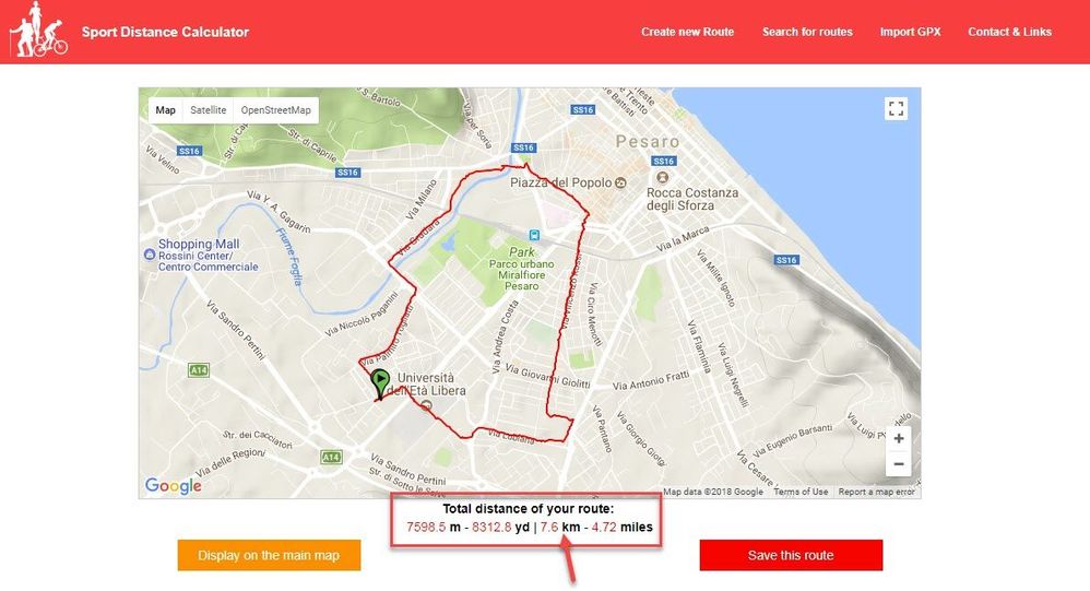

Questa la risposta nel forum inglese alla stessa domanda
"Apologise only able to reply in English.  Other users have been reporting the same issue, however @Fitbit seam unable to resolve this.  This issue was first reported in October.
You can export the .tcx file from the dashboard into the following website to verify GPS is working.
https://www.sportdistancecalculator.com/import-gpx.php
It appears to be a defect with the distance calculation which @Fitbit has implemented in the ionic.
See the posts in https://community.fitbit.com/t5/Ionic/Ionic-GPS-Inaccuracies/td-p/2229217/page/13 "
questa l'immagine del percorso di ieri seguendo il suggerimento del supporto inglese dove si evidenzia la distanza di più di 7Km contro i 6Km conteggiati da IONIC
