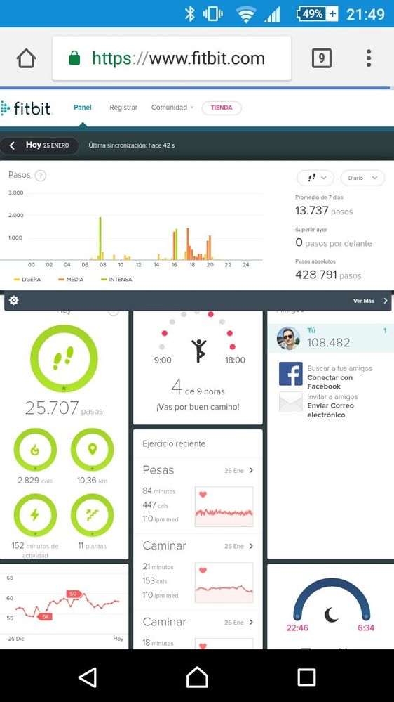

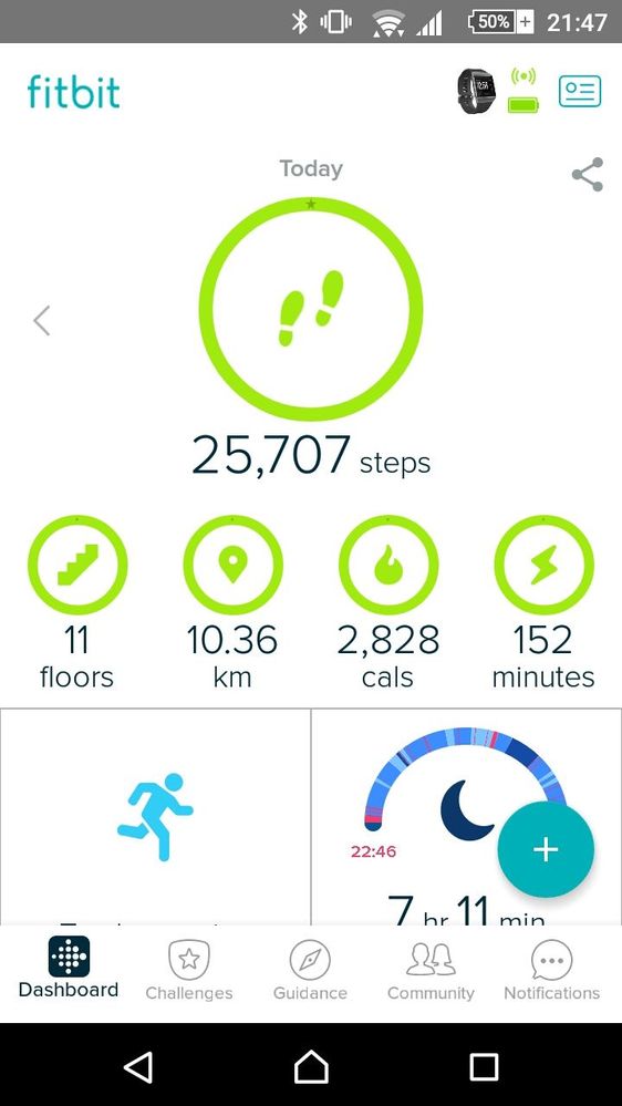

Hola!!! Mi fitbit Ionic cuenta pasos mientras se está cargando. No es la primera vez que me pasa. Por ejemplo, esta mañana, cuando lo puse a cargar había hecho unos 4.000 pasos, una vez cargado, lo pongo en la muñeca de nuevo y de repente aparecían más de 14.000. Lo que es realmente raro es que en la app y en el reloj se mantienen esos valores, pero en la web fitbit.com esos pasos de más no han sido contabilizados, por lo que no hay forma de borrarlos de mi reloj o de la app. Adjunto capturas de pantalla, donde se ve claramente que lo estaba cargando sobre las 12 de la mañana y que en la web no aparece ningún salto en los pasos (en la parte superior) ¿Alguna solución?
