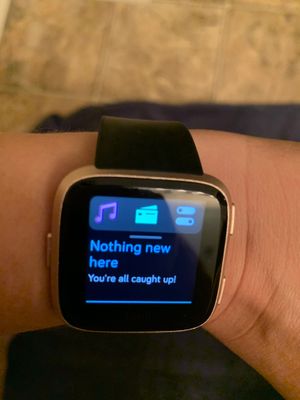

B.) Aus dem Schnelleinstellungen Menü
- Am Zifferblatt schiebe den Display nach unten. Falls du die Benachrichtigungen siehst, schiebe es erneut nach unten.
Da wird dir ein Menü in einer Leiste erscheinen (Musik, Brieftasche, und 2 Balken)
Tippe auf die 2 Balken und da wirst du das Schnelleinstellungen Menü sehen. versa quick.jpeg
Unten rechts hast du den Knopf für die Display Aktivierung.
Tippe drauf um die Einstellungen zu ändern
 *die Beigefügte Bilder gehören zum Versa, aber den Display soll genau so sein, an der Ionic.
