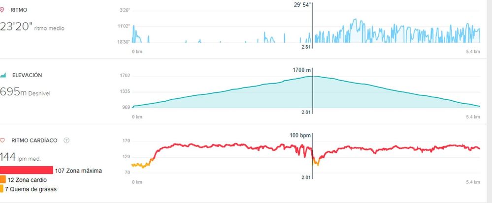

Les estoy insertando imagenes de la diferencia entre la medición de Surge e Ionic subiendo cerros similares en Trekking, la primera imagen es de Ionic y se puede observar que cuando uno sube el ritmo cardiaco es inestable haciendo mal las mediciones comparado con el segundo caso en Surge que al subir si refleja lo que realmente ocurre. Lo curioso es que en la bajada el Ionic si tiene un comportamiento mejor.RitmoCardiacoFBJ.jpgRitmoCardiaco-SurgeFBJ.jpg

De casualidad, lo pones correctamente en tu mano? Yo no estoy tenido ese problema.
Solución aceptada
Lo he puesto de varias maneras en la mano y por supuesto tambien como lo dice el manual. ¿Tu lo usas tambien subiendo cerros en trekking?  Si te fijas en los graficos el problema se presenta "subiendo" los cerros pero no asi en la bajada. Cuando uno sube afecta la pendiente o es cuando mas se transpira. Use casi dos años el reloj Surge y nunca ocurrio esto y me imagino que los dos se usan de forma similar.
