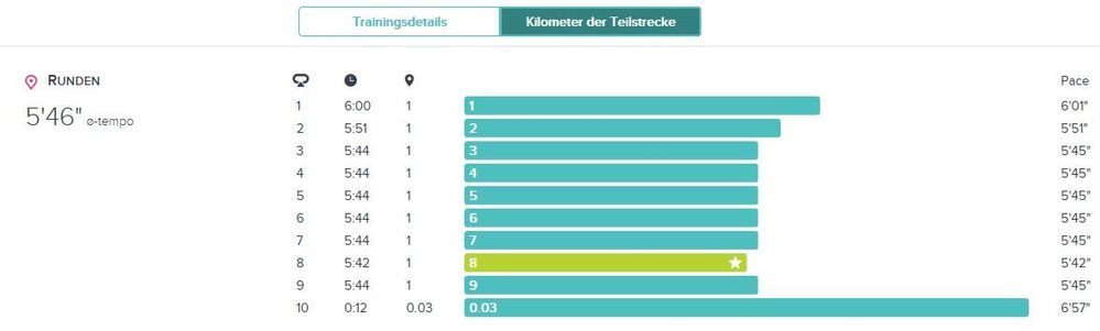

Das Problem liegt meiner Meinung nach im GPS begründet. Da der Empfänger nicht auf den Zentimeter genau ist, schwanken die gemessenen Strecken von Datenpunkt zu Datenpunkt und mit den unterschiedlichen Strecken schwankt dann auch die momentane Pace. Da war meine alte Suunto T6 mit footpod wesentlich genauer. Im Prinzip reicht es mir aber, die Durchschnitts-Pace über den Kilometer zu kontrollieren und das kann man sich ja dann auf der Ionic nach jedem gelaufenen Kilometer auch anzeigen lassen. (Einstellungen ==> automatische Trainingshinweise ==> alle 1,0 Kilometer)
Damit lässt sich das Lauftempo ziemlich gut kontrollieren. Hier von Kilometer 3 bis 9 gut zu sehen.pacekontrolle.JPG
