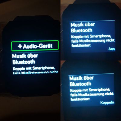

Hallo Gimolo,
Du kannst es einstellen. Anstelle von neues Gerät auswählen, einfach etwas runter scrollen. Dann auf "Musik über Bluetooth" 2mal drücken bis unten rechts in blau "koppeln" steht.
Gruß Sebastian  
Ohne Fitbit? Ohne mich ?
Danke für die Bilder. Aber das fehlt bei mir. Unter "Audio-Gerät" steht gar nichts. Und auch mit scrollen passiert gar nichts.
