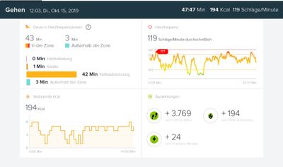

klappt leider nicht so richtig. Die Aktivität wird zwar automatisch erkannt und gestartet (z.B. schnelles Gehen), die Uhr melde dann Aktivität erkannt, zeigt auch Statistikwerte, aber obwohl GPS für alle Aktivitäten wie beschrieben aktiviert ist, wird kein Track auf gezeichnet. In der Fitbit App taucht die Aktivität auf, aber es fehlt der GPS Track. Alle anderen Daten sind vorhanden.

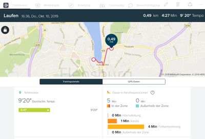

Ich hab ältere automatisch erkannte Aktivitäten, bei denen dann ein GPS Track mitangzeigt wird:
Und das funktioniert irgendwie nicht mehr - die Frage wäre einfach, ob das Feature entfernt wurde mit dem letzten Firmware Update - dann könnte ich mir die Sucherei sparen - oder ob es noch da ist und funktionieren müsste. Ich werde es auf jeden Fall weiter beobachten, vielleicht bringt es was, wenn ich die Uhr mal neu starte.

Hallo @tankgirl765, vielen Dank für deine Rückmeldung und die Screenshots.
Beachte bitte, dass die "Lauf Erkennung" Einstellung, wirst du nur unter "Laufen" finden und nicht unter "Gehen". Da liegt der Unterschied. Der zweite Screenshot zeigt, dass es ein Lauf war. Vergewissere dich bitte, dass die "Lauf Erkennung" fürs Laufen aktiviert ist. Danke für die Zusammenarbeit.
