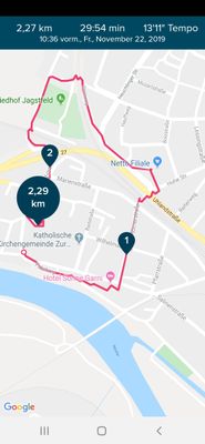

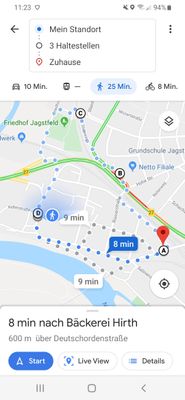

Hallo,
Heute hat gps bei mir komplett gesponnen.
Hab mal 2 bilder angehängt.
Einmal von der fitbit app und google maps.
Bei Google maps bin ich die blaue linie gegangen.
Support ist informiert.
Hallo @MartinK1984, vielen Dank für deine Rückmeldung und die angehängten Bilder.
Es freut mich, dass du Support darüber informiert hast. Sie werden dir weiterhelfen.
Lass mich wissen wie es ausgeht. Freundliche Grüße!
