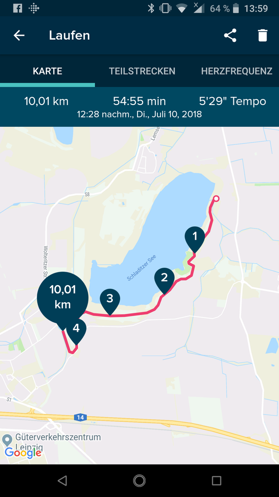

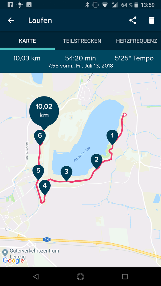

Willkommen im Club. Auch bei meiner Ionic bricht jetzt während des Laufs die GPS Verbindung ab. Könnte sein, dass es mit dem letzten Firmwareupdate zusammenhängt. Da die inzwischen ermittelte Schrittlänge ziemlich genau ist, kann ich mit der Trainingsaufzeichnung immer noch arbeiten, aber die Karte ist dann für die Katz.
Hab die Ionic jetzt mal neu gestartet, aber wenn du schreibst, dass das nichts hilft, dann bin ich echt ratlos. Bisher hat mich die Uhr nie im Stich gelassen.

@da_pa vielen Dank für deine Antwort und alle detaillierte Informationen über deine Situation. Kannst du bitte versuchen Benachrichtigungen und WLAN während des Trainings deaktivieren? Lass mich wissen, ob es klappt!
@SunsetRunner vielen Dank für die Screenshots. 🙂 Bitte probiere aus auch Benachrichtigungen und WLAN während die Aufzeichnung zu deaktivieren und berichte wie alles ausgegangen ist.
