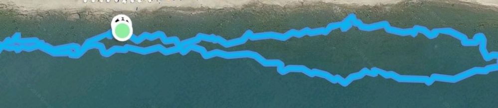

Hi,
ich nutze dir Uhr zur Zeit im Mittelmeer. Da nur vordefinierte Bahnlängen erkannt werden und GPS in der Schwimmfunktion nicht zur Verfügung steht, kann man das Tracken im "Open water" nur durch einen etwas umständlichen Weg und einem weiteren Fitnessanbieter (bei mir Strava) aktivieren, bzw nutzen. Ich starte die Übung Wandern und hänge die Uhr an meine Schwimmbrille. Nach dem Training synchronisieren, auch wenn Fitbit aufgrund fehlender Schritte 0Meter anzeigt, dann wird das Workout automatisch an Strava gesendet, hier das Workout von Wandern auf Schwimmen ändern. Dann wird auch die geschwommene Strecke richtig angezeigt. Wenn man die Svhwimmeinheit in der Fitbit App richtig angezeigt haben möchte, muss man manuell einen neuen Workout anlegen und die Strecke Zeit usw. eingeben. GPS-Daten hat man dann leider keine. Ich nutze sowieso hauptsächlich Strava, da mir Fitbit aus vielrn Gründen nicht gefällt. Z.b. man kann keine GPX Dateien importieren....
Zum Thema GPS im Wasser... Ich bin der Meinung das es keinen Tracker gibt der unter Wasser GPS Empfang hat, bedeutet das beim Brustschwimmen kaum GPS Signale aufgezeichnet werden. Beim Kraulen ggf. etwas mehr. MMn ist aber die genaueste Aufzeichnung nur dann möglich, wenn die Uhr an der Schwimmbrille befestigt wird, egal bei welcher Uhr.
Hoffe das hilft hier einigen.
VG Maddi
So siehts dann aus:

@SunsetRunner vielen Dank für diese nützliche Informationen. Die Aufzeichnung sieht super aus. 🙂 Ich bin sicher, dass diesen Tipp viele Users helfen wird.
