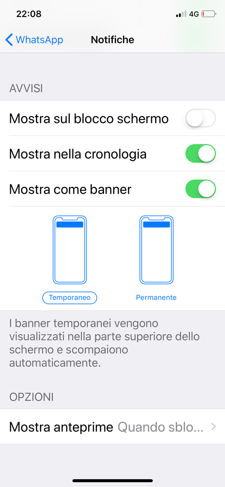

Io per risolvere il problema ho abilitato L anteprima di whatsapp. Così riesco a leggere i messaggi...anche se addio privacy
Soluzione accettata
In effetti così funziona...però si, addio privacy sul telefono!
Inviato da iPhone

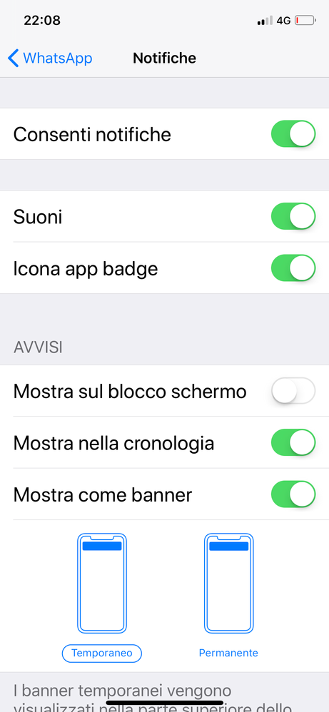

Soluzione accettata
Fate così
Soluzione accettata
Scusa.....hai risolto e non dici come hai fatto? un Forum serve a questo. non solo a chiedere aiuto ma ad offrirlo perchè servirà ad altri! anche a me non compare la app Wapp tra quelle che si dovrebbero aggiungere. che fare??? ho letto la tua storia e alla fine dici solo "ho risolto".
Soluzione accettata
?? scusa ma.... MA STAI BENE??
ma se il messaggio sopra ho postato le schermate di come ho impostato le notifiche. E poi ho scritto: fate così
