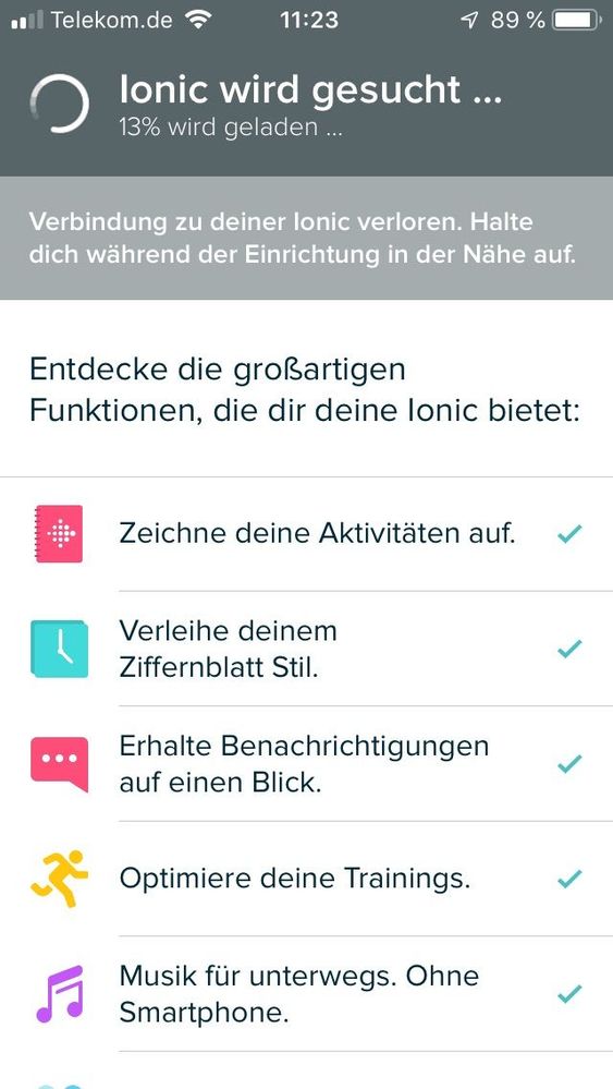

Ich hab deinen Lösungsvorschlag ausprobiert. Ich hab immer noch die gleichen Probleme wie zu vor. Meine Uhr geht immer noch nach und die Uhr ist nicht im Bluetooth zu finden und die App findet sie auch nicht.. Bei der Neueinrichtung ist mittendrin der Kontakt zuder App abgebrochen. Die Uhr hat ohne Bluetoothverbindung was gemacht. Ich hab einen Screenshot gemacht. Den hänge ich an.
Sofort nach der Beendigung der Installation ging die Uhr wieder nach. Und nun zeigt sie mir alles in Englisch an. Hast du noch andere Lösungen? Danke

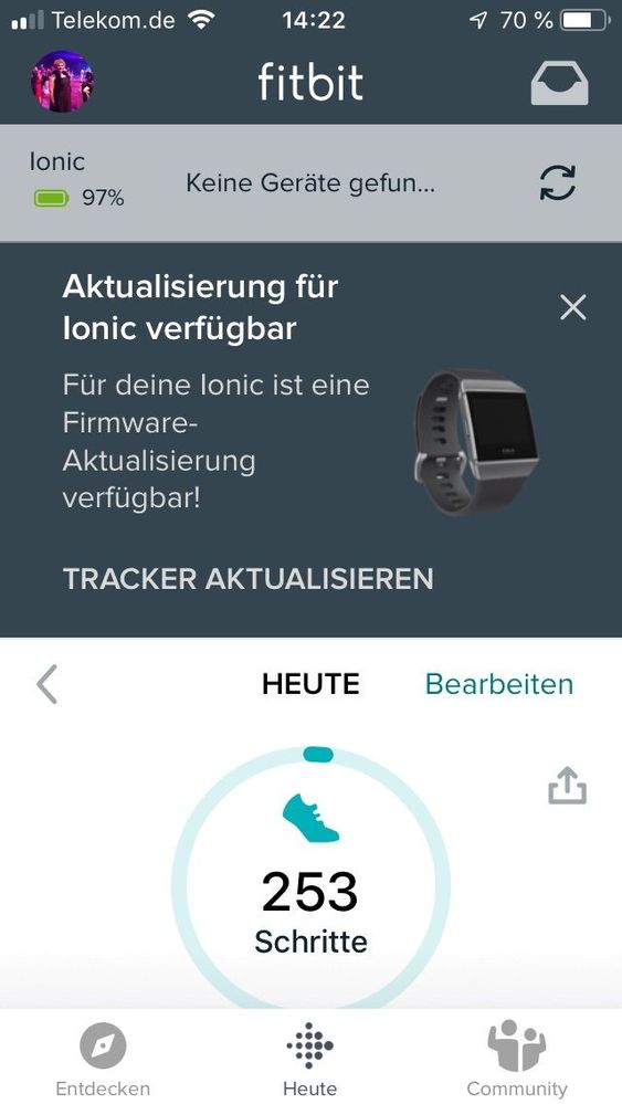

Hier war sie noch mit der App verbundenHier war sie noch mit der App verbundenDas ist die Anzeige der App. Die Uhr  lag direkt neben dem HandyDas ist die Anzeige der App. Die Uhr lag direkt neben dem HandyHier war sie nicht mehr verbundenHier war sie nicht mehr verbunden
Achso. Mein Handy steht auf der Liste der kompatiblen Geräte.
Das meldet die App. Die Aktualisierung funktioniert auch nicht. Es wird gemeldet es wird kein Gerät gefunden.Das meldet die App. Die Aktualisierung funktioniert auch nicht. Es wird gemeldet es wird kein Gerät gefunden.

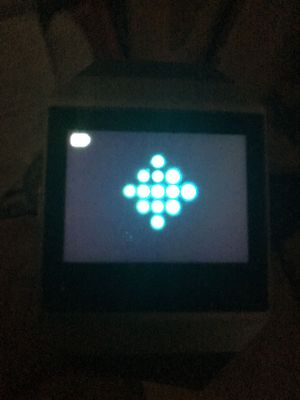

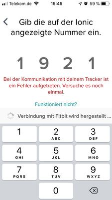

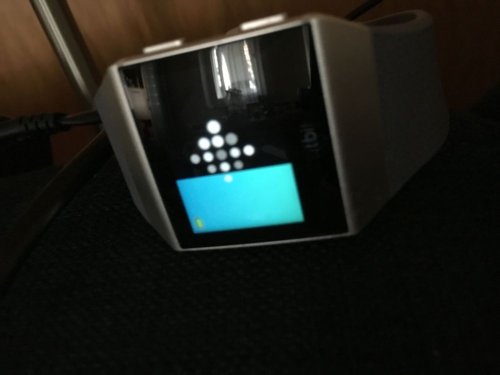

Hab heute nochmal die Uhr auf Werkseinstellungen zurück gesetzt um sie komplett neu einzurichten. Sie hat mindestens 10 Minuten gebraucht um den Einrichtungsbildschirm anzuzeigen. Dann hat der Kopplungsprozess bis zu diesem Punkt geklappt. Das hat mir die App dann angezeigt. Siehe oben.
Hab es dann nochmal probiert und es wurde dann nur für etwa 2Sekunden eine Ziffernfolge angezeigt. Und dann war nur noch das Bild zu sehen
 und seitdem hängt die Uhr seit mehr als einer Stunde an dieser Stelle.
