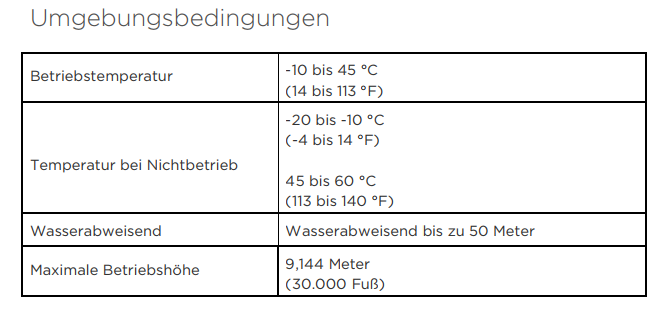

Hallo @Pit-aus-FR willkommen bei der Community! Gerne helfe ich dir diese Situation zu lösen. Eine ähnliche Erfahrung hatte ich mit dem Blaze bei sehr heißem Wetter. Hier lasse ich dir die Betriebstemperatur für die Ionic:

leider funktioniert erst davon nichts. Ionic hat Zimmertemperatur..
