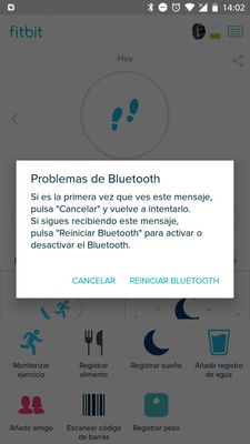

Al principio parece que la sincronización con el móvil (Oneplus 5; Android 8.1) se hizo correctamente.
Sin embargo, desde hace 16 horas no consigo que se sincronice ( he reiniciado móvil, bluetooth, Ionic,...).
De hecho en la app de Fitbit del móvil me ha salido varias veces el siguiente mensaje:Screenshot_20180511-140229.jpg
También acabo de ver que el Oneplus 5 no está entre la lista de dispositivos compatibles
https://www.fitbit.com/es/devices
¿Qué tengo que hacer? No me sirve el Ionic con el Oneplus 5?

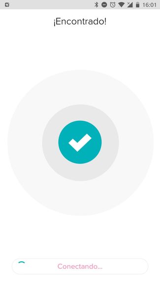

He vuelto a poner el Ionic de fabrica y ahora al intentar emparejarlo con el móvil, se queda en este paso "Conectando" hasta que falla.
