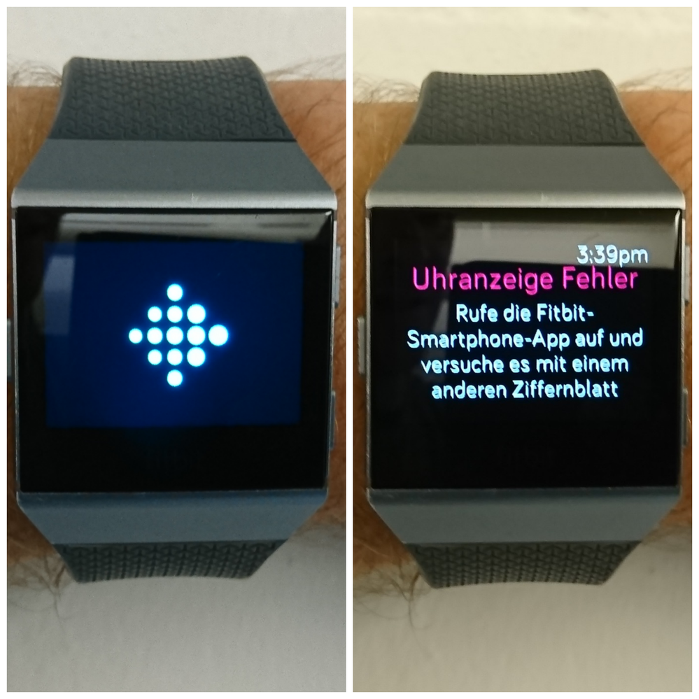

Hallo zusammen
Meine Uhr schaltet sich andauernd aus. Oder dann vibriert sie plötzlich und es wird keine Pulsmessung mehr angezeigt. Am nervigsten ist das andauernde Ausfallen der Uhr. Mitten im Training usw. Ich habe die Uhr auf Werkeinstellung zurückgesetzt, die Fitbit App gelöscht und neu installiert und auch die Uhr dann wieder neu installiert. Leider brachte das alles nichts.
Habt ihr eine Lösung für das Problem? Ich habe so ziemlich alles versucht.
Das Problem beginnt immer mit einem vibrieren der Uhr. Auf dem Zifferblatt erscheint die Meldung "versuche es mit einem anderen Zifferblatt". Dies habe ich mehrfach gemacht. Das neue Zifferblatt wurde für kurze Zeit übernommen, bis die Meldung 30min später wieder erschien. Ich habe die Uhr auf die Werkseinstellungen zurückgesetzt und neu installiert. Hat geklappt für ca. 30min, dann kam wieder die Meldung auf dem Display. Ich bin langsam am verzweifeln und überlege mir die Uhr zurück zu geben. Andere Tracker sind einfach zuverlässiger... Kann mir jemand helfen???

Hallo Lucia
Ich habe verschiedene Zifferblätter ausprobiert. Von Fitbit waren dies die Zifferblätter "Gauges", "Arc" und "Moment". Von den digitalen Zifferblätter waren es "Simplicity", "Arrows" und "About Time". Das letztere verwendete ich am liebsten, für sicher 4 Monate, bis das Problem entstand.
Das Problem tritt auf, sobald ich die Uhr trage, egal ob ich ein Training tracke oder sie nur am Handgelenk bei mir trage.
Edit:
Hier zur Vervollständigung:
Die Uhr schaltet sich selbstständig aus und startet sich gleich wieder neu (Bild links). Anschliessend geht es ca. 2min, dann erscheint die Mitteilung wie im Bild rechts. Dann beginnt das Spiel von vorne.
Ich denke, die Uhr ist nun vollends im Eimer. Ich habe sie die letzten 5 Tage nie getragen. Als ich sie gestern wieder eingeschaltet und synchronisiert habe, kam die Meldung, dass ich mein Ziel (meine Schritte) um 3850 übertroffen habe... Zudem zeigt sie keinen Puls mehr an. Ich bin ratlos...

@SunsetRunner vielen Dank für das Foto und Mühe um diese Situation zu lösen. Ich habe dir einen Fall beim Support geöffnet, damit sie dir dabei weiterhelfen. Du wirst bald eine E-Mail von ihnen bekommen.
Schönes Wochenende!

Nach vielem Ausprobieren und erfolglosem Testen über drücken verschiedenster Knopfkombinationen wurde mir die Ionic nach ca. 3 Wochen von fitbit kostenlos ersetzt. Vielen Dank dafür! 🙂
