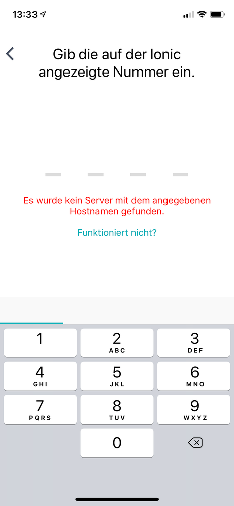

Sie wird zwar erkannt, übergibt den Code und dann kommt die Meldung „Es wurde kein Server mit dem angegeben Hostnamen gefunden.“ oder auch mal "Es ist ein Fehler aufgetreten: Bei dem Versuch dein Gerät zu koppeln, ist ein Fehler aufgetreten"

Hallo @Danzi , schön dich wieder zu treffen. Vielen Dank für die durchgeführte Schritte so wie für das Bild.
Ich konnte feststellen dass du Wlan benutzt hast! kannst du bitte bestätigen ob die Situation auch mit mobile Daten geschieht? Sollte die Situation mit mobile Daten nicht geschehen, empfehle ich dir deinen Router aus und wieder einschalten.
