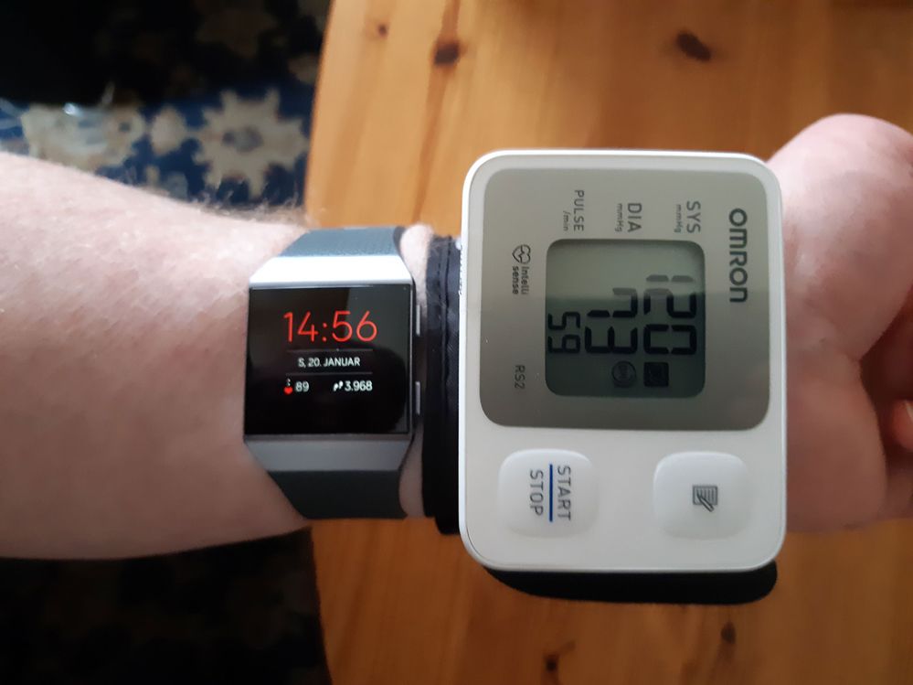

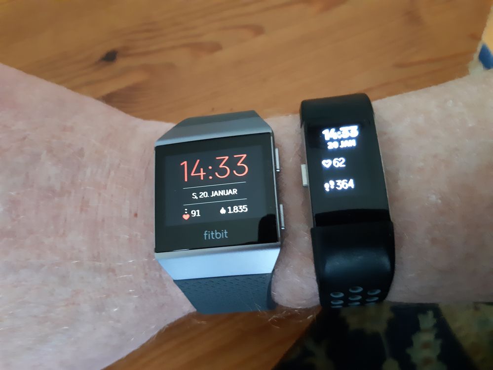

Hallo!
Ich wollte meine Fitbit Charge 2 zugunsten der Ionic upgraden. Gestern war´s dann soweit,
die Ionic eingerichtet und damit die ersten Trainingseinheiten absolviert. Alles funktioniert,
jedoch sind sämtliche Pulsmessungen, im Vergleich zur Charge 2, deutlich höher.
Normaler (Ruhe-) Puls, Charge 2: 62 BPM - Ionic 91 BPM (+ 47% Abweichung)
Position der Tracker getauscht: Charge 60 BPM - Ionic 87 (+ 45% Abweichung)

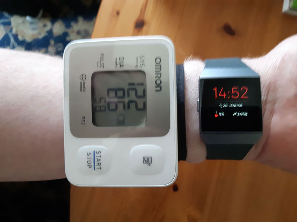

Die Daten mit einem klinisch validierten Handgelenk-Blutdruckmessgerät überprüft:
58 BPM  - Ionic 93 BPM und Position getauscht: 59 BPM - Ionic 89 BPM
(+ ca. 50-60% Abweichung)
Die Daten konventionell überprüft:
Charge 2 58 BPM - Ionic 90 BPM - gezählt/gestoppt 60 BPM (+ 55% Abweichung)
Höherer Puls beim Training:
Charge 2  110 BPM - Ionic 160 BPM (+45 % Abweichung)
Ich finde die Unterschiede in den Messungen enorm. Alle Pulsdaten der Ionic
sind eklatant zu hoch. Ich werde die Uhr wahrscheinlich zurückgeben, jedoch
würde mich eure Meinung dazu sehr interessieren!
Gruß
TommiIonic vs Charge 2 - 91:62 BPMIonic vs Charge 2 - 91:62 BPM... und Position getauscht - 87:60 BPM... und Position getauscht - 87:60 BPMOmron vs Ionic 58:93 BPMOmron vs Ionic 58:93 BPM--- und Position getauscht 59:89 BPM--- und Position getauscht 59:89 BPM
