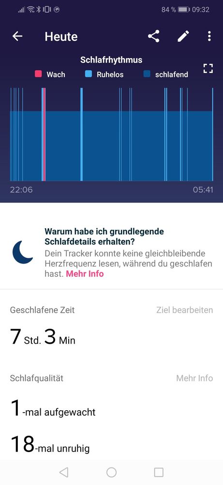

alles was in dem Artikel steht habe ich beachtet bzw. ausprobiert.
in den Details steht das mein Tracker keine gleichbleibende Herzfrequenz lesen konnte, während ich geschlafen habe.
Dies ist wie schon erwähnt, seit dem 14. September so.

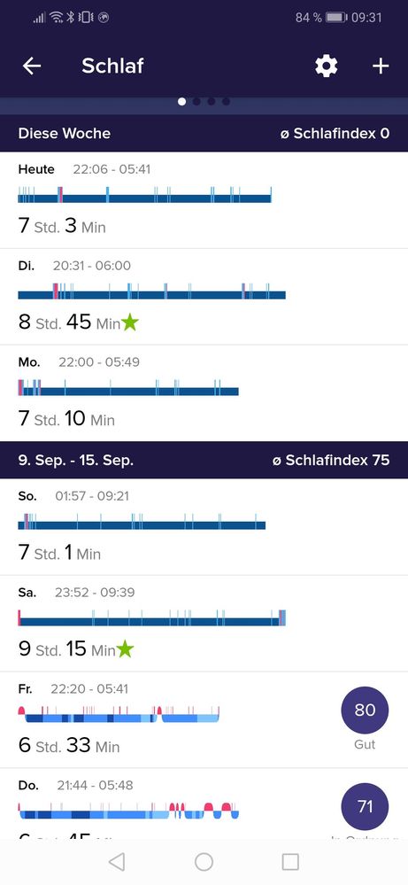

Hallo @JuanFitbit ,
Ich weiß nicht ob du unsere Beiträge aufmerksam genug ließt.
Deine Fragen wurden schon in den vergangenen Beiträgen beantwortet. Hier noch die Screenshots.
Die Software(App) wird automatisch upgedatet und die Ionic hat, wie schon erwähnt, letztens ein großes Update bekommen.
Gruß Stephan
Screenshot_20190918_093157_com.fitbit.FitbitMobile.jpgScreenshot_20190918_093221_com.fitbit.FitbitMobile.jpg

Habe den Eindruck, dass unser Problem noch nicht wirklich erkannt wurde.
Bei mir/uns werden die Schlafzeiten in einen Säulendiagramm, wie von Stephan_G mit Screenshots dargestellt, angezeigt.
Das war auch schon vorher so.
NUR, vorher wurden die Schlafzeiten ZUSÄTZLICH noch oberhalb vom Säulendiagramm durch ein LINIENDIAGRAMM angezeigt.
Dieses Liniendiagramm wurde entfernt und wir möchten gerne, dass es wieder eingefügt wird.
Ich hoffe, dass das Problem nun erkannt wird und die Anzeige so wie vorher gestaltet wird.
