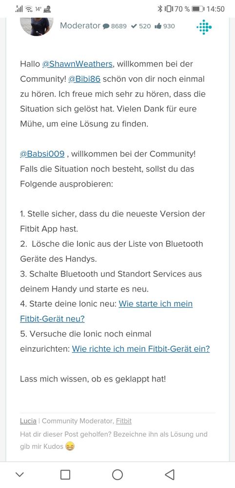

Hi,
In Anhang eine Anleitung wie es bei mir geklappt hat.
Oder verbindet sie sich bei dir überhaupt nicht? Was für ein Fehler wird gemeldet?
Gruß
Hallo Stefan! Vielen Dank für deine Antwort. Was auch immer Handy / Fitbit für ein Problem hatten...
Habe jetzt zum xten mal das fitbit auf der App neu installiert und warum auch immer, jetzt klappt es.
Danke
Freut mich ganz ehrlich!
Alles Gute und bis bald!
Stefan
Hallo @KarstenP. und @SunsetRunner! Willkommen bei der Community! @SunsetRunner, @SunsetRunner, @skgfo@WaldoP@Netshark@TOMXAHA und @RunningStefan schön von euch noch einmal zu hören. 🙂 Im Moment ist das Huawei P20 nicht auf unserer Liste von kompatiblen Geräten vorhanden: Von Fitbit unterstützte Geräte. Es gibt Geräte, die dort nicht vorhanden sind, aber trotzdem richtig funktionieren. Das einzige ist, dass wird nicht garantieren können, dass alles immer reibungslos funktionieren wird. Allerdings gibt es einige Tipps, die ihr immer durchführen könnt, um Schwierigkeiten zu lösen:
