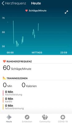

Hallo,
ich habe seit der Nacht von Samstag auf Sonntag Probleme mit der Pulsmessung. Zunächst wurde in der Nacht noch sporadisch gemessen, seit dem frühen morgen hat die Pulsmessung aber dann komplett aufgehört.
Ich habe inzwischen:
- in den Einstellungen die Messung mehrfach ein- und ausgeschaltet
- die Uhr Neugestartet
- die Uhr voll aufgeladen
- das Watchface mehrfach geändert
- die Uhr zurückgesetzt.
- die Uhr aus der App gelöscht
Es gab gestern ein Update (27.70.7.27) für die Uhr, allerdings haben die Probleme bereits vorher begonnen, daher schließe ich einen Zusammenhang aus.
Ohne Pulsmessung ist die Uhr leider unbrauchbar, da diese so auch keine Schritte, keinen Schlaf oder sonst etwas protokolliert. In der Nacht von Samstag auf Sonntag gab es noch eine Schlafauswertung "der ungenauen Art".
Ich war gestern knapp 45 Minuten mit GPS laufen und die Ionic kam zum Schluss, dass ich 40 Meter weit gekommen bin - die Strecke wurde zu meiner positiven Überraschung zumindest korrekt aufgezeichnet.
Hat jemand noch eine Idee, wie ich den Puls wieder ans laufen bekomme?

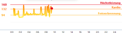

Seit letzter Nacht habe ich wieder Puls und zwar was für welchen....
idR liegt mein Puls nachts bei 40-50 und nicht zwischen 80 und 160
Bis heute morgen gegen 10 Uhr hatte ich bereits, obwohl ich nur geschlafen hab und am Schreibtisch saß ~400 Minuten "Sport" gemacht. 2 min Höchstleistung, 85 min Kardio und 315 min Fettverbrennung 😣
Darüberhinaus scheint das Display eine Macke zu bekommen - am oberen Rand ist es zu hell und es gehen kleine Diagnonal-Striche runter. Eben war auch mal ein Sekrechter Strich über die komplette Displayhöhe zu sehen. Hab die Uhr jetzt wieder ausgemacht bevor alles noch schlimmer wird 😞
Da Fitbit ja wohl immer noch keine Reparaturen macht, kann ich das Teil wohl weg werfen ☹️
