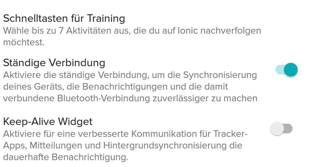

am 03-20-2019 14:52
am 03-20-2019 14:52
Ich hatte auch massive Probleme mit meiner Ionic in Verbindung mit meinem Huawei P10 plus. Sync ging immer nur sehr sporadisch, dann wieder stundenlang gar nicht und teilweise immer nur kurz nachdem ich Bluetooth am Handy aus- und wieder eingeschaltet hab.
Seitdem ich in der Fitbit-App das "Keep-Alive Widget" aus(!)geschaltet hab, funktioniert alles super. Keinerlei Abbrüche mehr und die App ist immer uptodate.. auch Benachrichtigungen kommen seitdem sofort an. Der Punkt bewirkte bei mir also quasi genau das Gegenteil von dem was er eigentlich tun soll. 🙂

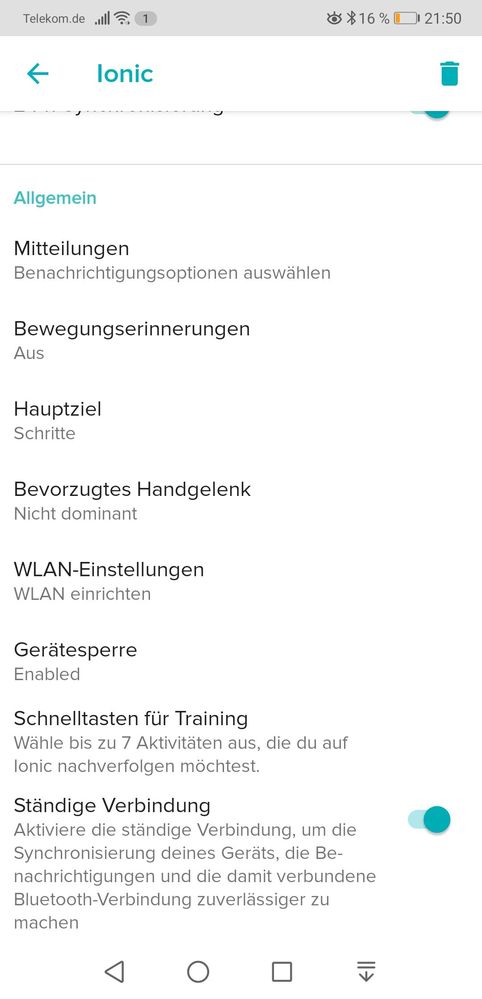

am 04-01-2019 21:54
am 04-01-2019 21:54
Ständige Verbindung hab ich auch.. als vorletztes.. das letzte ist bei mir das Widget. 🙂

am 04-06-2019 21:19
am 04-06-2019 21:19
@Dunr0m danke für dein Screenshot. Es hat mit der Fitbit App Version und OS Version des Handys zu tun. Bei den aktuellsten Versionen gibt es kein Widget mehr.

am
04-06-2019
22:07
- zuletzt bearbeitet am
04-11-2019
20:24
von
LuciaFitbit
am
04-06-2019
22:07
04-11-2019
20:24
von
LuciaFitbit
Ich habe das Huawei P20pro,
Android 9, ob Pie habe ich keine Ahnung wird nur 9 angezeigt,
Energiesparmodus habe ich nicht an.
Grüße aus Krefeld vom Rudi
