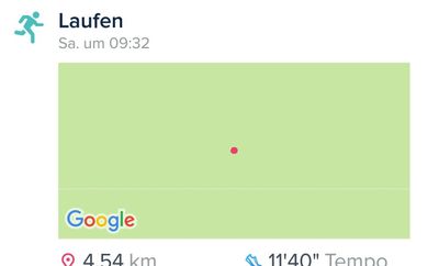

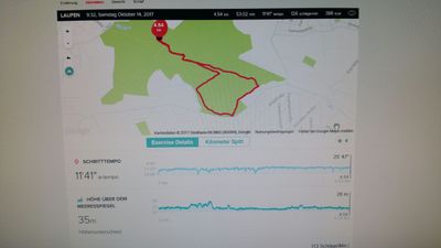

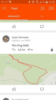

Gestern war ich walken (versehentlich als Lauf gestartet)  und hatte in der APP Anzeige gar nichts außer dem roten Punkt, seltsamer Weise ist die Anzeige im Dashbord aber völlig ok, gleichfalls auch in Strava, wohin die automatische Übertragung aktiviert ist. Das finde ich einfach nur seltsam.
Walken im Dashbord völlig korrekt aufgezeichnetWalken im Dashbord völlig korrekt aufgezeichnet
hier auch in Strava richtig übertragenhier auch in Strava richtig übertragen

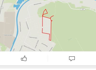

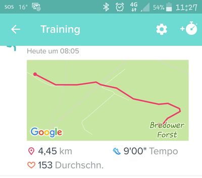

Im gleichen Waldstück war ich heute morgen Laufen und offensichtlich wurde hier das GPS erst sehr spät erfasst. Hier ist die bildliche Aufzeichnung in allen drei Medien gleich, also die Erfassung erst irgendwann auf dem Rückweg. Schade. Das Wetter war heute morgen hervorragend, ja Bäume stehen im Wald, aber die standen gestern ja auch da, und wie gesagt, bisher gab es meinerseits zur GPS Erfassung keine Beanstandung. Da wo die Erfassung im Bild erfolgte, ist ausgerechnet der Wald sehr dicht, dagegen gibt es auf dem Weg bis dahin etliche lichte Stellennur das letzte Stück erfasstnur das letzte Stück erfasst
Daher die Frage, gibt es eine Möglichkeit die GPS Erfassug zu verbessern, beschleunigen? Jetzt bitte nicht kommen.... mit Bäume fällen oder so, der Sturm hat genügend umgehauen.

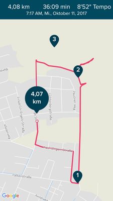

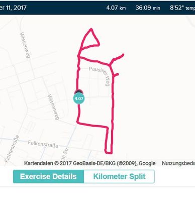

Ich habe direkt noch so eine Anomalie entdeckt....Es handelt sich immer um den selben Lauf. Völlig korrekt in der Webansicht und bei Strava....und in der App - fehlt doch eindeutig die Schlaufe hoch zu Punkt 3. Wie kommt das denn?Web AnsichtWeb Ansicht
App Ansicht - da fehlt doch wasApp Ansicht - da fehlt doch was
StravaStrava
 Falls sich jemand über die Nasen wundert....ich kam nicht weiter wegen der umgefallenen Bäume. Kein Weg mehr im Wald begehbar.

Die Zeitdauer, bis das das GPS sich richtig eingestellt hat, ist stark davon abhängig, wie stark man sich da bewegt. Beim Gehen und insbesondere schlechten Empfangsbedingungen (Wald) dauert das viel länger! Am Besten im Stehen abgleichen lassen. Und dann erst starten. Bisher ist da fast noch nie der Empfang weggegangen. Nur in den engen Alpenschluchten + Wald. Das ist aber bei jedem GPS dann so.
